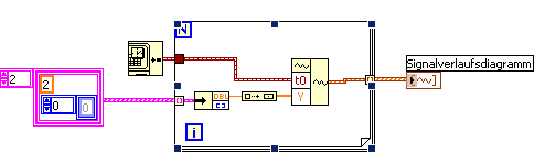

Die Umformung müßte man so machen - aber kompliziert ist es schon:
Es wird bei jeder Ausführung je 1 neuer Messpunkt für jeden Sensor in das Diagr. eingetragen - mit Zeitstempel.

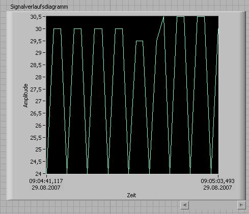

danke das hilft mir schonmal ein Stück weiter! Nur es bleibt weiterhin das Problem, das alle Sensoren in _einem_ Signal laufen. Zum verdeutlichen hab ich mal den Signalverlauf kopiert:
Es sind zwei Sensoren am Bus und einen davon habe ich in der Hand, der andere ist auf Zimmertemperatur. In dem Fall geht der Signalverlauf immer hoch und runter.

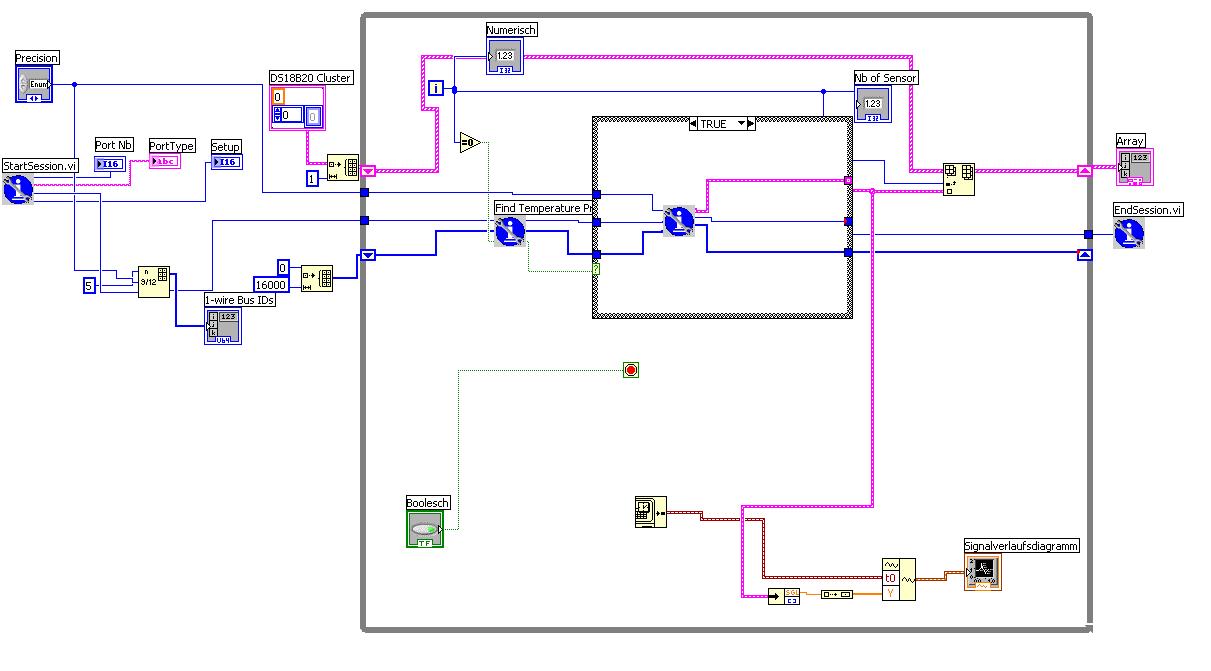

Hier mal das gesamte Blockdiagramm:
Hab die For-Schleife rausgenommen, hat so besser funktioniert weil an dem Ausgang den ich genommen hab eh ein Wert nach dem anderen ausgegeben wird.
Der obere Teil dient dem Auslesen der Temperaturwerte über ne DLL.

Rückfrage zum besseren Verständnis: Deine Sensor-ID besteht wirklich aus einem Array aus 8 Zahlen (U8)??
Mglw. Lösungsweg: Du musst halt noch einen Vergleich machen, zu welchem Sensor jetzt welche Temperatur gehört. Sprich, Sensor-ID nach dem Cluster-Unbundle (Vorschlag Lucki) noch mit bestehenden ID's vergleichen o.ä. und dann z.B. in Casestruktur entsprechend verschiedenen Graphen zuordnen.

Das ärgert mich ja direkt: Mein Vorgabe, Dir Dir angeblich "ein Stück weiter hilft", übernimmst Du nicht mal andeutungsweise und beschwerst Dich dann, daß die Signaltrennung nach wie vor nicht funktioniert. Dazu kann ich nur sagen: Es funktioniert, und eine andere so einfache Möglichkeit als wie ich es gezeigt habe gibt es nicht. (Die wesentlich umständliche Variante ist mit XY-Graphen und selbst erstelltem Pufferspeicher)

da muss ich dir aber teilweise widersprechen. Schau doch mal unten rechts in sein BD, da hat er doch deine Aufteilung versucht zu verwirklichen. Ich ahne ja, was Patrick wirklich will, aber das hat er bisher noch nicht so klar ausgedrückt. So wie ich das sehe, ist sein Array (wobei jedes Array-Element einen Cluster enthält, der aus der Temperatur und der Sensor-ID besteht) eine Aneinanderreihung der eingelesenen Werte, wobei die Reihenfolge der verschiedenen Sensoren nicht immer gleich ist, sprich mal ist die Temperatur von Sensor 1 eingelesen, dann Sensor 3, dann Sensor 1, dann Sensor 2.
Was er wohl will, ist für jeden Sensor eine Plot innerhalb des Graphen. Dazu braucht es halt noch etwas Abfrage-Logik der Sensor-ID (die leider auch ein Array ist). Müsste auch ohne Ringpuffer und XY-Graphen gehen.
Ja gut, ich nehme das "nicht einmal andeutungsweise verwirklicht" zurück. Es ist aber klar, daß so nur ein einziger Plot dargestellt werden kann. Mehrere Plots setzen ein Array von Signalverläufen (bestehend hier nur aus je einem einzigen Datenpunkt mit Zeitstempel) voraus.
Patrik hatte ursprünglich eine klare Vorgabe gemacht: Jeder Messwert besteht aus den Datenwerten von allen Kanälen. Es gibt ein Array von Clustern, wobei jeder dieser Cluster (neben etwas anderem) einen Datenpunkt eines Kanal enthält.
Jetzt auf einmal wird ein VI aufgetischt, in dem es ein solches Objekt gar nicht gibt. Es gibt nur das einfache Cluster, und es ist nicht durchzublicken, wie die Datenerfassung jetzt funktioniert. Vielleicht Kanal 0,1,2...7,0,1...7,0...

ja das Array besteht aus einem Cluster aus dem Temperaturwert und der ID, die ist in 8 Hex Werte aufgeteilt. Ich hab auch gestern Abend schon zwei Sub-VIs geschrieben die mir diesen Wert in ein U64 umwandeln (zum einfacheren vergleichen) und vor dem einlesen der Werte ein Array anlegen, wo alle am Bus befindlichen IDs eingetragen werden (im Blockdiagramm links unter "1-wire Bus IDs").
Die einfachste Methode wäre ja evtl. das Array irgendwie so umzubiegen, dass LabVIEW das direkt versteht und ein Diagramm draus macht. Aber da ich nicht weiss ob das möglich ist hatte ich dann gedacht, ne Abfrage mittels des ID Arrays zu machen, a la wenn ID #1 kommt schreibe den aktuellen Wert in Graph #1 etc. (Sowas müsste ja theoretisch mit dem Index des ID Arrays gehen) Dabei hatte ich auch schon an eine Case Struktur gedacht, aber kann man das Variabel gestalten in Hinblick auf die Anzahl der Sensoren? Also muss man vorher die Anzahl der Sensoren kennen? Und wie genau man das jetzt nem Graphen zuordnet ist mir auch nicht klar. Ich nehme mal an man muss dann ein neues Array oder Cluster anlegen?
Achso und die Reihenfolge der Abfrage ist mE immer gleich, es gibt nur ne kurze Pause zwischen dem letzten Sensor und dann wieder dem ersten.
