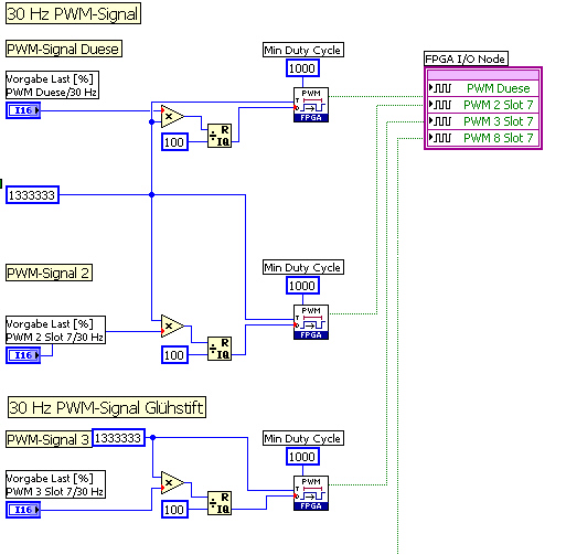

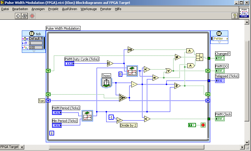

Lurx Offline
Beiträge: 9
Registriert seit: Aug 2007
8.2.1
70730
PWM-Signal über Dig.Output
ich verwende ein 9401....
ich habe dir mal ein Bild meines Programmes angehängt und des PWM Vi.
Ich hoffe das hilft dir weiter. ICh bin selber ein blutiger Anfänger und habe das über die Beispiele rausbekommen
Viel erfolg!
