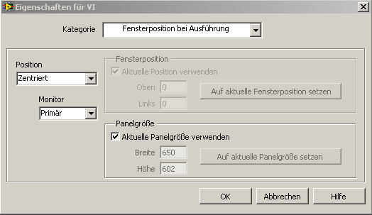

31.07.2007, 21:30 (Dieser Beitrag wurde zuletzt bearbeitet: 31.07.2007 21:30 von Lucki.)
Programmtechnische Festlegung des Runtime-Frontpanelbereiches
Eine weitere Möglichkeit - wenn es nur um die Fensterposition bei Programmstart geht - hat man unter "VI-Eigenschaften":
