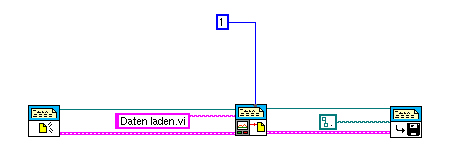

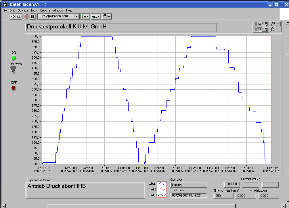

Die VI "Save Report" erzeugt zusammen mit "Front Panel Image" auch schon ein Bild, das dann einfach in eine HTML-Datei eingebunden wird - merkwürdigerweise ist in diesem Bild dann der Hintergrund lila statt grau, aber das ein anderes Thema...
Hier die Komponenten, die ich zur Bilderzeugung nutze, das Original und das lila Bild, das das VI daraus macht...Hmm
Weiss vielleicht jemand, warum es "Easy Print VI-Panel or Dokumentation .vi" bei mir nicht gibt? Hat jemand ein Linux und LabVIEW 6.1 (oder tiefer) und benutzt diese Komponente?
