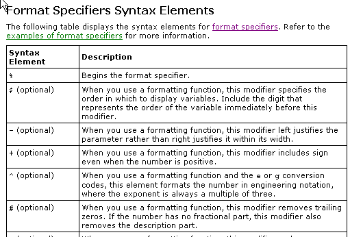

ich habe heute folgendes Anliegen:
Ich bin gezwungen Daten in Textdateien zu schreiben. Hierzu muss ich alle Zahlenwerte (hauptsächlich Double) in Strings überführen. Ich kann zwar bei der Umwandlung angeben wieviele Nachkommastellen ich haben will - jedoch wird der Rest mit Nullen aufgefüllt.
Gibt es einen Weg bei der Umwandlung die aufgefüllten Nullen zu entfernen?

ich schätze, dass musst du dir programmieren...könnte aufwendig werden...evtl. gibts bei openg.org was passendes...ich würde die Nullen drin lassen, dann haben alle Zahlen das gleiche Aussehen und man erspart sich blöde Nachfragen...für ne Darstellung z.B. in Excel in "Kästchen" ist's egal, in ner reinen Textdatei mit Tabs dazwischen siehts aber auch viel übersichtlicher aus, wenn alle Zahlen gleich breit dargestellt werden!
Wie speicherst du denn, bzw. welche Daten (Array etc.) speicherst du? Kennst du die Funktion "WriteSpreadsheet"? Oder "Array To Spreadsheet string " + "Write Textfile"?
Warum bist du gezwungen? Das klingt ganz schön unmotiviert und verbissen...

31.05.2007, 12:13
Nachkommastellen bei Umwandlung Double -> String
Hallo, Alex,
guckst du hier:
MfG, Jens
