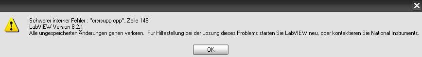

Probleme mit Abtastrate und Anzahl Samples pro Kanal
Dein VI kann ich mir nicht ansehen, bei mir steigt LabVIEW mit der Meldung "Die Datei 'Abstand_ohne_Trigger' ist keine zulässige LV-Datei" aus..

...also das 2.Vi kann man öffnen...zumindestens mitLv82_img1
