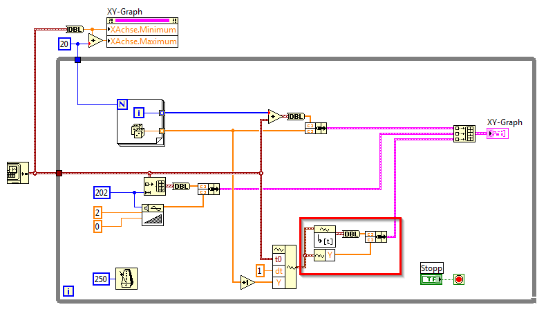

ich stelle ein Signal in einem Signalverlaufsdiagramm dar und habe drei Cusor, zwei senkrechte (um Punkte auf der dargestellten Kurve zu markieren) und einen waagerechten - um den Pegel für die Berechnungen im VI festzulegen.
Die Position der beiden sekrechten Cursor wird vom VI gesetzt, der waagerechte Cursor ist vom Benutzer einstellbar - soll sich allerdings nur entlang der Y-Achse bewegen. Da fangen meine Probleme an...
Zuvor hab' ich den X-Wert des Cursors bei der Initialisierung einfach außerhalb (-1) des sichtbaren Bereichs positioniert, dargestellt wurde er als gestrichelte Linie, somit war das Problem gelöst, da man nur seine waagerechte Komponente sah und greifen konnte.
Nun habe ich aber etwas 'schöneres' entdeckt, die gestrichelte Linie störte arg - ich möchte sie gar nicht mehr darstellen und habe als Fadenkreuz das große 'X' gewählt, die X-Position auf genau 0 gesetzt - damit ist nur der rechte Teil des Fadenkreuzes zu sehen und es wirkt wie ein Pfeil der auf die Y-Achse zeigt - einfach perfekt! Siehe Anhang...
Nun ist aber der gesamte Cursor greifbar, lässt sich in jede Richtung verschieben - das ist wiederum schlecht, soll nicht so sein. Ich habe allerdings noch keine Möglichkeit gefunden einen Cursor nur in einer Dimension verschiebbar zu machen, außer mittels oben genannten Trick bei entsprechender Cursorform.

Cursor nur senkrecht, entlang der Y-Achse, verschiebbar machen?
Ohne es selbst ausprobiert zu haben, nur mal so daher geredet:
Du erzeugst dir einen Plot mit genügend Y-Werten und einem festen X-Wert == Eine vertikale Line.
Dann nimmst du deinen Cursor und bindest ihn an diesen Plot. Dann wird der von Punkt zu Punkt springen (genügend kleines dy einbauen..) aber nur in senkrechter Richtung.
Gruß SeBa

"Du erzeugst dir einen Plot mit genügend Y-Werten und einem festen X-Wert == Eine vertikale Line."
Mit einem XY-Graph wäre das wesentlich einfacher: einfach einen Plot mit zwei Werten (X=0, Y=+-große Zahl) für die senkrechte Linie und den Cursor dran binden...

Ähhh... NEIN.
Ein Cursor springt nur zu vorhandenen Datenpunkten... auch in einem XY-Graph. Also nur zwischen deinen beiden +-große Zahl...

Ich hab' es mal mit einem Hilfplot versucht, der 100 Werte im Bereich von 0..1 enthielt, mit einem dt von 1E-18, was bei normaler Zeitauflösung meines Graphen eine senkrechte Linie ergibt - der Cursor springt so allerdings nur zwischen den Werten 0 und 1, genau wie ihr schon angemerkt habt.
Auch weitere Experimente waren vergebens.
Wenn niemanden noch etwas einfällt, werde ich bei der waagerechten Linie bleiben (müssen), es sind ja nur optische Probleme und mein Perfektionismus - es funktioniert ja.

Hab dir mal ein Beispiel gemacht mit XY-Graph.
Lv80_img
Sonstige .vi  CursorDockingPoints.vi (Größe: 13,7 KB / Downloads: 301)
So sollte es mit dem SV-Graph auch klappen, war mir jetzt nur nicht sicher welchen du benutzt.
Bei Problemen einfach melden.
Gruß SeBa
