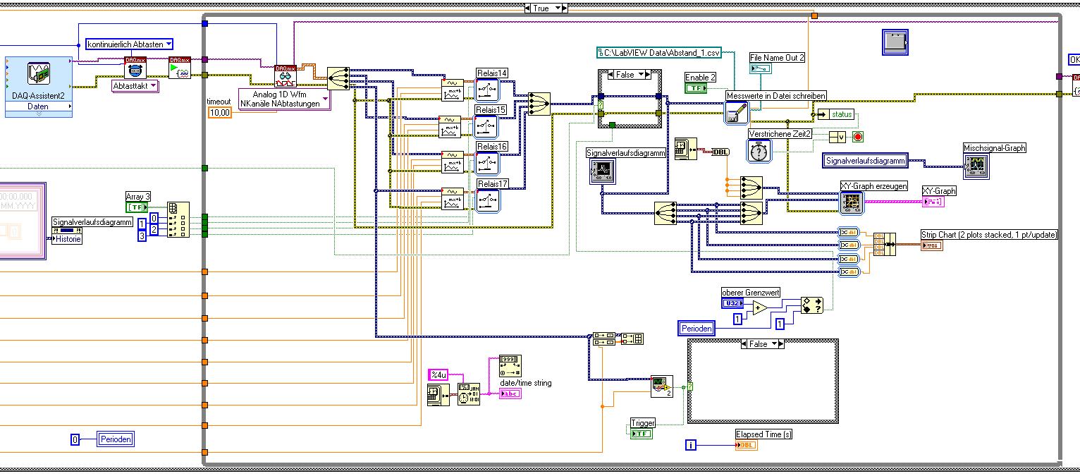

ich möchte 4 Sensoren mit 2kHz abtasten und diese auch anzeigen lassen. Eigentlich habe ich erwartet dass die Darstellung der Signale 'kontinuierlich' geschieht, aber irgendwie werden die nur jede Sekunde aktualisiert. Ich hab auch versucht verschiedene Anzeigeelemente zu benutzen, aber da sehen meine Signale auch noch unterschiedlich aus?! Eigentlich möchte ich diese im xy-Graph darstellen (Zeitachse?). Kann sich das mal bitte einer angucken?

23.05.2007, 11:00

Signalabtastung mit 2kHz - Probleme bei der Darstellung!?
...so das ist mal ein screenshot davon...alles noch ein bissle kaotisch.
meine Empfehlung: Schmeiss das DAQ-Assistent VI raus und bau deine Datenerfassung ohne das auf. Wenn man das DAQ-Assi-VI nämlich wandelt, sieht man, dass sich da was beisst.
Für Beispiele zur kontinuierlichen Erfassung von Daten ergeht der Standard-Hinweis an die Beispiele im NI-Example Finder zur Datenerfassung mit DAQmx.
MfG, Jens
HI,
...hab ich auch schon probiert, geändert hat sich aber bei der Darstellung nix. Eigentlich brauch ich auch nur eine Anzeige, aber mit Cursor.
ich hab immernoch Probleme mit meinem Prog, vielleicht kann noch mal einer ein Auge drauf werfen? Ganz konkret möchte ich dass was ich nun im Signalverlaufsdiagramm dargestellt hab, in einem xy-Graph oder Signalverlaufsgraph o.ä. darstellen, damit ich die Cursor nutzen kann.
Ich kann dir aber gleich sagen, dass du es nicht hinkriegen wirst, die Daten kontinuierlich mit jeder Abtastung anzuzeigen. Die Grafiken muss man ungefähr mit 10 Hz updaten. Reicht für menschliches Auge und belastet die CPU nicht zu stark. D.h. für dich - die Daten werden portionsweise (und nicht einzeln) dem XY Plot hinzugefügt.
Dieses Thema http://www.LabVIEWforum.de/index.php...ost&p=18803 hast du bestimmt schon gelesen?!
Ach ja, das gleiche gilt auch für die Abtastung. Du kannst die Daten nicht einzeln mit 2 KHz abtasten. Die Abtastung macht die HW für die SW, weil die SW wegen Windoof nicht fähig dazu ist so schnell abzutasten. D.h. die HW sammelt die Daten in einen Puffer und übergibt gleich ein Array mit Daten an die SW.
...hab das mal so probiert, wie in dem Link. Aber da gibt es Probleme mit meinen dyn. Daten. Hab das mal konvertiert, hoffentlich gehts?!
Zum Thema, was und welche Art von Daten man in einen XY-Graph "schieben" kann, empfehle ich:
NI-Example-Finder, dort Suchwort XY eingeben. Ein Beispiel zeigt genau, wie man mit dem XY-Graph umgeht.
MfG, Jens.
