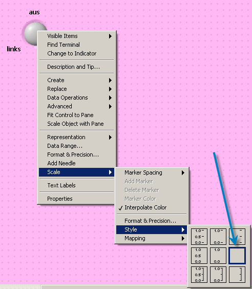

Ich habe das selbe Problem.
Ich bräuchte einen Schalter mit drei Positionen, um damit einen Motor anzusteuern. (Links,Rechts, Aus).
Ich hab es jetzt auf eine, meiner Meinung nach, schmutzige Art und Weise erledigt. (Siehe Anhang)
Also so ein Schalter Wünsch ich mir noch in LV.

' schrieb:Hallo!
Bis denn
ich finde, deine Lösung ist völlig legitim und okSmile

' schrieb:ich finde, deine Lösung ist völlig legitim und okSmile
Färb mal den Hintergrund, dann weißt du, warum ich die Lösung nicht gut findeWink
Leider kann man die Skala und den Text nicht transparent machenSad
Würd ich jetzt im Hintergrund ein Bild einsetzen wollen, hätte ich ein Großes Problem....
Ich bin ein Teil von jener Kraft, die stets das Gute will und doch nur Blödsinn schafft.
06.05.2007, 08:38
cb Offline
Beiträge: 1.733
2018SP1
40xxx
Schalter mit drei Stellungen
' schrieb:Färb mal den Hintergrund, dann weißt du, warum ich die Lösung nicht gut findeWink
dann schalt die Skala doch einfach aus:

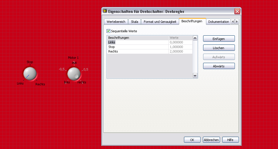

06.05.2007, 08:45 (Dieser Beitrag wurde zuletzt bearbeitet: 06.05.2007 08:49 von Mr.T.)
Mr.T Offline
Beiträge: 1.007
88400
Hi!
Dann füge "Beschriftungen" ein. Wie Du das macht, steht in der Hilfe, wenn Du diese im Eigenschaften - Fenster aufrufst!
Sonstige .vi  drehschalter_1_.vi (Größe: 7,43 KB / Downloads: 351)
