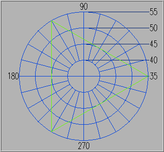

Hallo
Ich habe folgendes Problem beim Ändern der Einstellungen von Graphen. Im folgenden VI befinden sich zwei Polarplots, welche unterschiedliche Eigenschaften haben (Hintergrundfarbe, Skalenbeschriftung):
Sonstige .vi  Graph.vi (Größe: 64,91 KB / Downloads: 293)
Meine Frage wäre nun, wie ich diese Einstellungen (eben Hintergrundfarbe und Skalenbeschriftung) der Graphen verändern kann.
Vielen Dank schon mal!
Gruss Oli

Meinst du so?

Einstellungen eines Polarplotts
' schrieb:Meinst du so?
Ja, genau so! Die Farbe des Signals und des Grids kann ich verstellen, jedoch nicht die Hintergrundfarbe und die Skalenbeschriftung.
Wie hast du denn das hinbekommen?
Gruss Oli

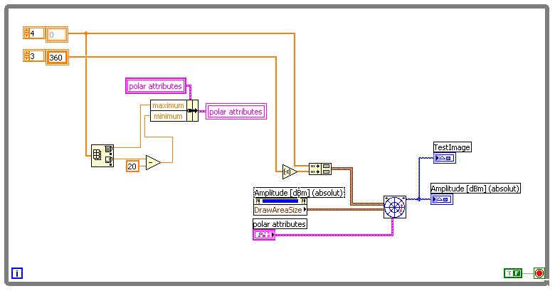

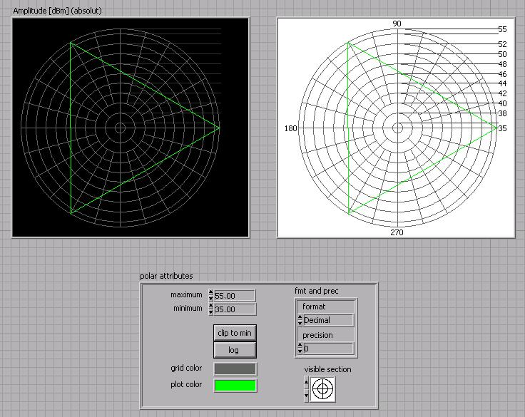

Hallo Oli!
Hab da vor einiger Zeit mal im Polarplot rumgewühlt
Auf den Screenshots des 4. Postings siehste wie man zumindest die Farbe des Gitters und des Graphs einstellen kann. Die Hintergrundfarbe wird von dem eventuell am Picture-Eingang angelegtem Bild vorherbestimmt.
Hoffe das hilft Dir weiter..
Gruß, Rob
PS: Schade das Du kein Screenshot von Deinem VI angehängt hast, das hilft vor allem den Usern mit LV < 7.1 (in diesem Fall) oder den Usern, die momentan gerade kein Zugriff auf LV haben.
Hallo
Vielen Dank für die Antworten!
' schrieb:PS: Schade das Du kein Screenshot von Deinem VI angehängt hast, das hilft vor allem den Usern mit LV < 7.1 (in diesem Fall) oder den Usern, die momentan gerade kein Zugriff auf LV haben.
(@Mods/Admins: Kann man das nicht als Dauerhinweis beim Einstellen eines neuen Themas mal anzeigen lassen?)
Sorry, dass ich keine Bilder angehängt habe, ich hatte gedacht, dass LV aufwärtskompatibel ist und habe deshalb auf die Bilder verzichtet.
Hier wären dann noch die Bilder:
Gruss Oli
13.03.2007, 16:28
' schrieb:Ja, genau so! Die Farbe des Signals und des Grids kann ich verstellen, jedoch nicht die Hintergrundfarbe und die Skalenbeschriftung.
Gruss Oli
Leider nich programmtechnich (also nicht zur Laufzeit), sondern mit der Toolbox Schift+Rechtsklick auf FP.
Gruss, Eugen
' schrieb:Leider nich programmtechnich (also nicht zur Laufzeit), sondern mit der Toolbox Schift+Rechtsklick auf FP.
Gruss, Eugen
Vielen Dank für deine Hilfe!
Schade dass es nicht zur Laufzeit geht!
