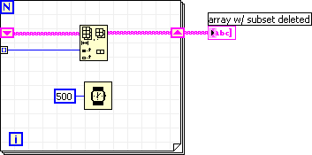

Ich habe in diesem VI das Problem, dass durch meine Indizierung immer nur eine Zeile gelöscht wird, die aber dann ja beim nächsten Schleifendurchlauf wieder erscheint. Mit einem Schieberegister in der Forschleife bin ich auch nicht weitergekommen, weil da dann die Indizes nicht mehr passen.

Es sollen nur noch die drei Zeilen mit Block 1, Block 2 und Block 3 übrig bleiben. Beim Schieberegister kommt aber irgendwas komisches (vgl. Anhang) raus.

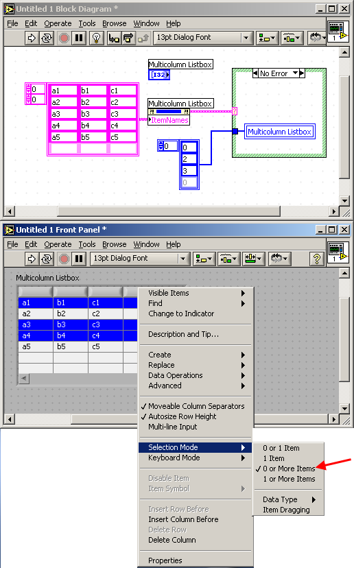

' schrieb:Jetzt bin ich schon so weit, dass mir die Blöcke im 2D-Array angezeigt werden (vgl. Anhang). Jetzt muss ich nur noch dieses Array mit der Multicolumn-Listbox verbinden, so dass in der Listbox diese Blöcke markiert werden. Wenn einer einen schnellen Tip dafür hat, dann immer her damit. Big Grin
bei der Listbox auswählen, dass du mehrere Elemente auswählen kannst und an das Listbox Control ein Array mit den Zeilen-Indices übergeben

das habe ich schon eingestellt. ;)Bei LabVIEW 8.20 muss man auch noch "Highlight Entire Row" einstellen, damit die gesamte Zeile markiert wird und nicht nur die Elemente der ersten Spalte. Ich hatte das Problem, dass die leeren Elemente der ersten Spalte "gar nicht" markiert wurden, bis ich das gemerkt habe, dass die Zeile doch markiert ist, nur nicht sichtbar.
Bei Deinem Screenshot, gab es das gar nicht, sondern "Item Dragging". Welche Version hast Du denn? und was macht das ""Item Dragging"?
Dann mach' ich mich jetzt ans Werk. Tippen
' schrieb:bei der Listbox auswählen, dass du mehrere Elemente auswählen kannst und an das Listbox Control ein Array mit den Zeilen-Indices übergeben
