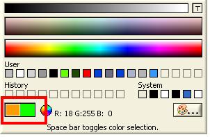

28.10.2006, 11:02 (Dieser Beitrag wurde zuletzt bearbeitet: 19.01.2007 19:41 von Dennis.Moser.)
thomas.sandrisser Offline
Beiträge: 1.298
Registriert seit: Sep 2005
xxxx
78759
United States
Frontpanel Skalierung bei verschiedenen Bildschirmauflösungen
Moeglich ist grundsaetzlich alles.
Wenn du den Control Editor beherrschst, dann kannst auch das Erscheinungsbildes eines jeden Controls in LabVIEW von grund auf veraendern.
(ab und zu hilft es beispielsweise auch die Leertaste zu verwenden, wenn beispielsweise links unten 2 Farbindikatoren zu sehen sind -> siehe Bild)

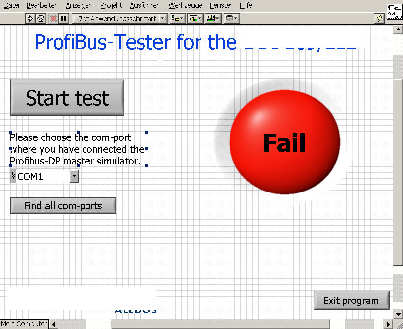

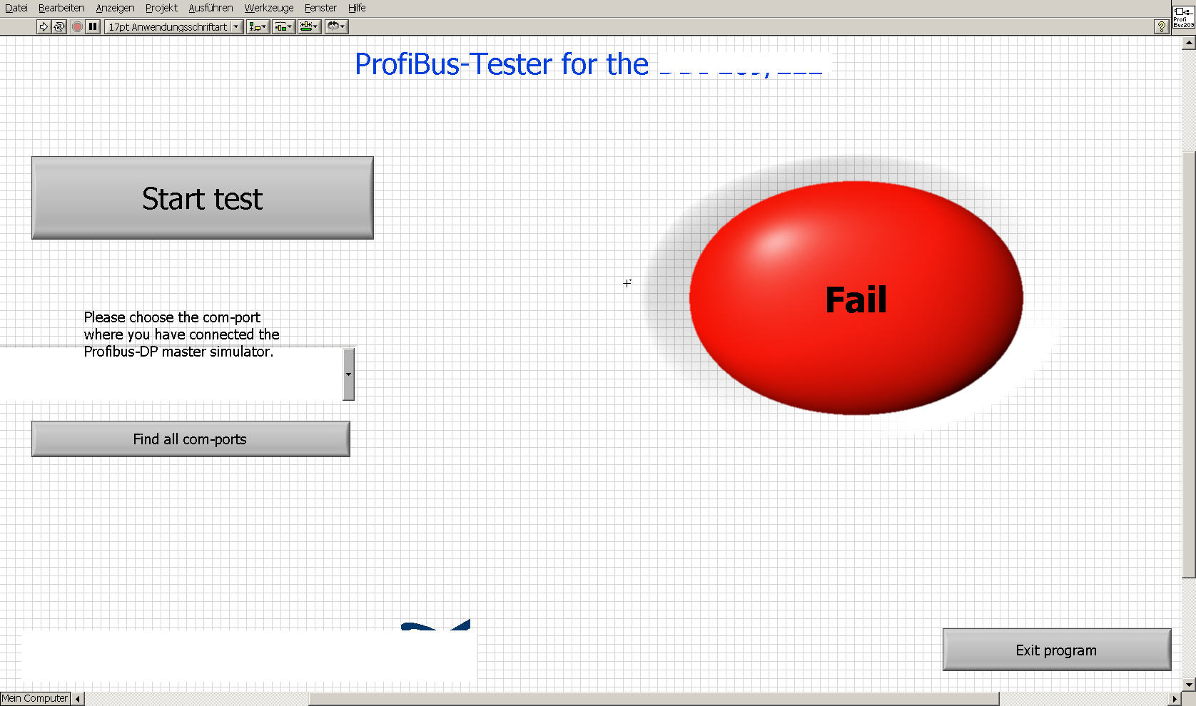

Ich habe folgendes Problem und zwar soll ich ein VI schreiben das bei verschiedene Bilschirmauflösungen
z.B. 640*480 bis zu 1680*1050 gut aussieht und zusätzlich muss es auch maximiert sein.
Und da liegt das Problem weil alle Elemente sich zu sehr verziehen und es nicht mehr ansehnlich wird wie
man auf den beiden Bildern sehen kann. Pccrash
Gibt es eine Möglichkeit es besser auszurichten oder sonst wie zu machen.
Sorry bin ein Neuling, aber die Suchfunktion habe ich schon verwendet aber was passendes habe ich
nicht gefunden. Rolleyes
Vielen Dank im voraus
Gruß Seb
23.01.2007, 15:22
Beiträge: 4.223
wird wohl schwierig bis unlösbar, ist ein RIESEN-Aufwand! Deswegen beschränken sich die meisten auf feste Auflösungen...
Das ganze wurde neulich schon mal behandelt...musst mal suchen!
Gruss
Achim
