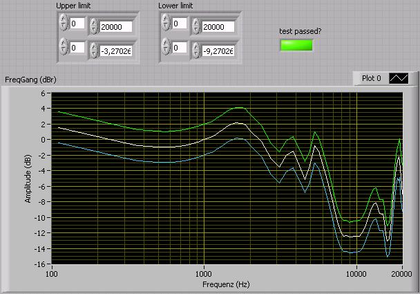

der Sweep wird nach einem zwischengeschalteten Buffer Amplifier auf einen elektromagnetischen Wandler gegeben. Ein künstliches Ohr (Mikrofon) wandelt den Schall wieder in elek. Spannung und gibt dieses auf einen Mikrofon-Eingang meiner Soundkarte. Als waveform kann ich es in meinem VI dann auswerten.
'FreqGang.bmp' zeigt einen aufgenommenen Frequenzgang mit daraus erstellten Limits (grün= Limit oben, weiß = FreqGang, blau = Limit unten). Ein solches Limit beteht aus einem Cluster mit zwei Arrays, einmal den Sweep-Frequenzen und einmal den Grenzwerten bei diesen Frequenzen. Nun möchte ich diese Limits generell verwenden, d.h. sie sollen auch benutzbar sein, wenn ich den Sweep ändere (z.B andere Schrittweite). Das kann LabVIEW scheinbar nicht von allein, zumindest bekomme ich bei dem Versuch die oben zitierte Fehlermeldung, was wohl daran liegt, dass die x-Werte von Frequenzgang und Limits nicht mehr übereinstimmen.

Also hast Du ein Eingangssignal U_in(f), welches in einem Array für eine bestimmte Schrittweite delta_f vorliegt.
Was spricht, dagegen U_in(f) in einer Schleife manuell(1) mit den Limit-werten an der Stelle f zuvergleichen?
Vermutlich wird man die Limit-Werte interpolieren müssen, wenn sie in einem anderen Frequenzraster als dein Messsignal vorliegen.
(1) manuell im Sinne von selbest programmierter Vergleichsroutine.
Vielleicht hilft das ja weiter..

Hi Robert,
das ist durchaus möglich und war von mir auch schon so angedacht, siehe 1. Beitrag. Bin nur immer ein Freund von fertiger Arbeit und dachte, LabVIEW stelle da etwas zur Verfügung. Hinzu kommt auch, dass mein delta_f nicht konstant ist, weil ich den unteren Frequenzbereich größer auflösen muss.
So werd ich mich dann wohl an eine eigene Lösung machen müssen.
