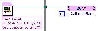

Ich habe es nun so versucht:
Das FPGA wird mit Zufallswerten simuliert (Exevute VI on -> Development Computer).
Das RealTime-VI habe ich im Baum unter "Mein Computer" verschoben.
Starte ist dieses VI, so startet auch das FPGA-VI (was korrekt ist). Wenn ich vom Host-VI über das FPGA "Read/Write Control" Werte an das FPGA-VI übergeben möchte, kommt jedoch die Meldung:[list]LabVIEW FPGA: Das ausgewählte Bedienelement wurde nicht gefunden oder ist nicht mehr aktuell (Out of Sync)<>
[st]Hier der Ausschnitt aus dem Host-VI:
Müsste das funktionieren oder ist dieses Verhalten zu erwarten?
Falls es gehen müsste, was muss ich ändern?

Ich habe die Invoke-Nodes entfernt und neu eingefügt und nun scheint der Fehler weg zu sein.
Sehr seltsam.
Früher gab's da mal einen Bug, doch der trat auf, wenn die Eingabeelemente per Deaktivierungsstruktur deaktiviert waren.
