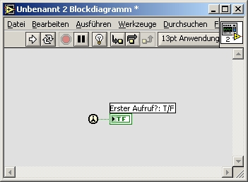

Hallo Henrik,
es gibt die Funktion "Erster Aufruf?". Diese liegt in der Palette "Fortgeschritten->Synchronisierung"
Diese kannst Du in ein SubVI oder ein Programmabschnitt (Case) legen und dann sagt sie dir, ob dieser Bereich das erste Mal aufgerufen wurde.

Das Problem ist das ich ein Vi in einer While-Schleife liegen hab. Dieses überprüft meine Daten auf einen stationären Zustand. Es wird also oft aufgerufen. Beim ersten Mal ist der stationäre Zustand natürlich nicht erreicht - first call? nützt mir somit nichts.
wenn der stationäre zustand erreicht, bekommt das nächste vi -liegt in ner case bedingung- ein true. es kann sein, dass der stationäre zustand für die folgenden daten nicht erfüllt wird. das ist mir aber ziemlich egal - das zweite gestartete vi soll eingeschaltet bleiben.
