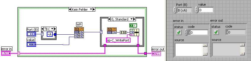

Also mir sind die höheren Weihen der Programmiertechnik verschlossen, bin eine reiner Hardwaremensch. Deshalb verstehe fast nichts von dem was Du schreibst. Aber gerade deshalb will ich Dir sagen, daß ich das Problem auch hatte und daß sich alles als überraschend einfach herausstellte, und zwar ohne Methodenknoten und andere Exotik. Bei mir ging es darum, einen Laserscanner anzusteueren. Die Ansteuerung erfolgte üher eine PCI-Karte des Scanner-Herstellers. Die Software des Scannerherstellers griff auf die Karte über eine DLL-Funktionsbibiothk zu. Warum sollte das nicht auch von LabVIEW aus nöglich sein? Es funktionierte, und zwar ganz einfach.

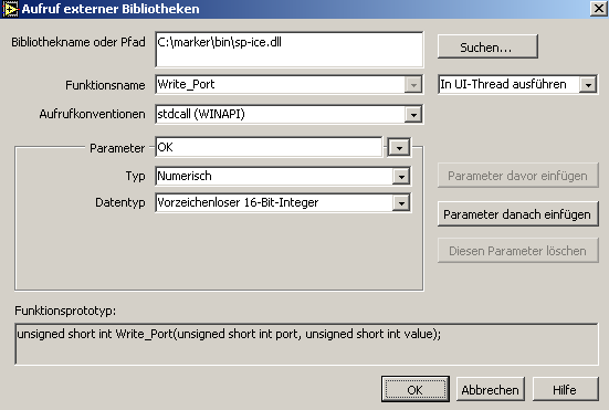

Alles was Du brauchst ist das VI Fortgeschritten/Aufruf exterener Bibliotheken.
Wenn Du darauf doppelklickst (auf "WP" in Bild DLL1), siehst Du DLL2.png. Dort muß Du für jede Funktion alles peinlich genau ausfüllen, sonst stürzt Dein Programm ab. Ich würde empfehlen, für jede benötigte Funktion ein eigenes kleines VI zu erstellen, gewissermassen einen LabVIEW-Treiber. Siehe das Beispiel DLL1.png Wenn Du diese Treiberbibliothek geschaffen hast, hast Du dann bei der weiteren Programmierung nur noch mit LabVIEW selbst zu tun.
Ludwig

Mein Grundproblem ist momentan allerdings, dass ich auf die in der Doku beschriebenen Funktionen beim "Aufruf externer Bibliotheken" nicht zugreifen kann. Es werden in der Dialogbox nur Funktionen aufgeführt um Instanzen der Klassen zu erzeugen ... damit muss ich dann irgendwie in die Methoden der .DLL rein. Hmmpf. Weiss jemand ob .DLLs unter LabVIEW 7.1.1 oder LabVIEW 8 anders bzw. besser eingebunden werden können?
