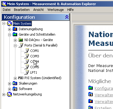

habe nun endlich zur Kommunikation zu einer Steuerung einen USB-Seriell-Adapter bekomment aber leider kann ich ihn nicht in LabVIEW öffnen (VISA SP konfigurieren)- LabVIEW findet ihn nicht. Alle anderen Anwendungen mit den ich es bis jetzt probiert habe, arbeiten mit ihm ohne Probleme.
Woran kann das leigen :?:

kannst du ihn den mit anderer Software verwenden? z.B. mit dem Hyper-Terminal?

Ja!!! Im HyperT. geht es. Hab nen Prog mit VB probiert, selbst das geht.

hmm ... seltsam. also wenn das Gerät als COM-Port im Gerätemanager auftaucht, dann sollte es gehen.
Taucht das Gerät denn im MAX unter "ports" auf?

Was meinst du damit "...im MAX unter "ports"..." ?
Der COM-Port steht fehlerfrei im Gerätemanager.
Wenn du unter "VISA-Ressourcen-Name" meinst - da steht nichts zur Auswahl.

ist der Port im "Measurement & Automation Explorer" zu finden?

LabVIEW sagt mir, das er nicht installiert ist - kann es daran auch liegen das das COM-Port nich funzt ?

also wenn er nicht im MAX aufgelistet ist, dann wunderts mich nicht, dass er mit LabVIEW nicht funktioniert ...

Ne, LabVIEW findet mir nichteinmal den MAX - angeblich nicht installiert ?!
Kann man den vieleicht extern starten oder/und installieren ?
Daran wird es bestimmt auch liegen, das er auf die Hardware nicht zugreifen kann.

Hi Bertman,
hast du den etwa nicht installiert?
Schieb doch noch einmal die CDs rein.
Der MAX unt VISA sollten schon installiert sein.
Beides befindet sich meines erachtens auf der Device Driver CD.
