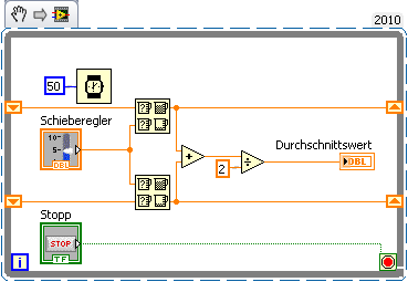

andrerieu Offline
Beiträge: 17
Registriert seit: Feb 2011
RE: Min und Maxwerte aus XY-Graph
Hier mal schnell zusammengeklickt. Sobald der Schieber unter 0 geht bleibt die minimalanzeige stehen aber der Minimalwert ist ja bei -5 eigendlich.
2010 .vi  Beispiel.vi (Größe: 53,59 KB / Downloads: 256)
18.03.2011, 13:08 (Dieser Beitrag wurde zuletzt bearbeitet: 18.03.2011 13:12 von GerdW.)
GerdW Online
Beiträge: 17.487
LV2021
Hallo Andre,
du suchst in einem Zeichenarray (Tabelle = Array von Strings!) nach Minimal und Maximalwerten? Und du bist dir da sicher bei dem, was du da so machst???
Verzichte auf ExpressVIs. Dann wird auch viel klarer, was man da so anstellt. Und suche lieber die Min/Max-Werte in Zahlen-Arrays Smile
Vielleicht so:
