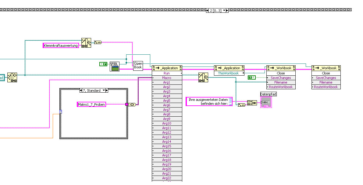

Ich hoffe ihr könnt mir weiterhelfen. Hier das Problem:
Ich habe ein Programm zur Klemmkraftmessung erstellt und speichere die gesammelten Daten in einer Spredsheet-Datei.
Diese wird dann mit Hilfe eines Makros, dass sich in einer bestimmten Excel-Datei befindet, eingelesen und die Daten werden
dort durch das Makro weiter verarbeitet. Das funktioniert auch wunderbar.
Das eigentliche Problem besteht nun darin, dass ich trotzdem nach einem Speichort für die geänderte Excel-Datei gefragt werde
(bzw. ob ich die Änderungen speichen will), obwohl ich ihm eigentlich einen Pfad für das neue Workbook angegeben habe.
Im Anhang ist noch ein kleines Bild von der Problematik!
Ich arbeite zur Zeit mit LV 7.0
Ich hoffe ihr könnt mir weiterhelfen!!!
mfG Thomas

Auf dem Bild ist zweimal Close am Ende.. einmal mit SaveChanges=True angeschlossen... warum das Zweite?

Hallo SeBa!
Zunächst wird ja die Excel-Datei Klemmkraftauswertung geöffnet, in der sich die Makros befinden. Durch diese wird dann eine neue Mappe geöffnet,
in die die Daten eingelesen und verarbeitet werden. Deswegen hab ich mir gedacht ich muss erst die geänderte Mappe speichern und schließen und anschließend die Mappe in der die Makros gespeichert sind.

Meine Frage war Quatsch... hab nicht richtig hingeschaut und gedacht du schließt zweimal die selbe Referenz.
Was ich jetzt aus dem Bild noch sehe, ist folgendes:
Die Klemmkraftauwertung führt ein Makro aus und danach wird ThisWorkbook geschlossen... woher weißt du, dass ThisWorkbook auch die richtige Mappe ist?
Ich will darauf hinaus, dass eine per VBA innerhalb der Excelinstanz erstellte Mappe keine Referenz in LV erzeugt. Erstellt das Makro die neue Mappe oder erledigst du das von LV aus?
Gruß SeBa

Hallo SeBa!
Das Makro erstellt die neue Mappe.

Wie gesagt, wenn du innerhalb eines Excel-Makros eine neue Mappe anlegst, bekommt LV das nicht mit. Du musst die neue Mappe also auch durch Excel speichern lassen. An sich stellt das ja kein Problem dar.
Oder du bildest das Makro in LV ab. Dann hast du von dort auch Kontrolle über die neue Mappe...

Ich hab jetzt ein neues Makro aufgezeichnet, das mir die Daten nur importiert (Daten>>Externe Daten importieren)
und nicht die Spredsheet-Datei öffnet.
So bleibe ich im gleichen Workbook in dem die Makros aufgezeichnet sind und kann mit dem ActivX-Knoten SaveAs
den neuen Speicherort/-Namen festlegen.
