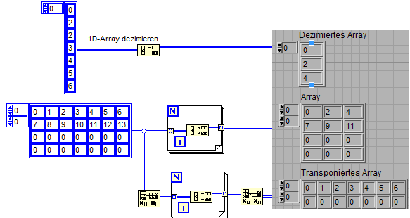

Ich möchte, um mein Programm schneller zu bekommen, meinen Graphen nur jeden 2. Wert schreiben lassen.
Ich habe eine schleife, die in jedem Durchlauf ein Array aktualisiert. Ich möchte jetzt, dass nur jeder 2. Wert des Arrays in den Graphen geschrieben wird. Wenn ich zwischen dem Array und dem Graphen eine Abfrage mache, die Modulo 2 mit dem Schleifencounter rechnet und nur bei Rest 0 die Daten weitergibt, habe ich das problem, dass ich auch in dem anderen Fall irgendwas aus dem Case rausleiten muss. Wenn ich ihm da eine 0 gebe habe ich mein Ziel verfehlt, weil der Graph dann jede 2. runde eine 0 plottet und nicht garnichts plottet.
Alternativ könnte ich auch das Array nur jeden 2. Schleifendurchlauf aktualisieren, allerdings habe ich da das gleiche problem.
Gibt es einen NOP-Befehl oder so mit dem man einfach garnichts machen lässt?

Was hälst Du von Decimate 1D Array?
Das Problem ist nur, dass mögliche Ausreisser verloren gehen. Ich schlage vor, von einer geeigneten Anzahl von Array-Elementen, jeweils Mittelwet, Minimum und Maximum zu berechnen. Diese drei Kurven können dann schnell dargestellt werden, ohne wesentliche Information zu verlieren. Und Rechnen geht viel schneller als viele Daten auf wenigen Pixeln darzustellen.

ich habe ein 2D Array. Funktioniert das damit auch?
Ich habe jetzt auf die Schnelle nichts gefunden. Decimate scheint es nur für 1D zu geben oder?

Ich kann mir das Programm nicht hundert-pro vorstellen, aber kannst du nicht versuchen, eine Rückkopplung / einen Speicher für den zweiten Fall zu bilden, und den (statt der 0, die nicht sinnvoll ist) zweimal zu plotten? Oder kannst du das gesamte Array (40 Werte) nehmen, und dann jeden zweiten Wert mit "Array dezimieren" rausholen?
Bei Unkenntnis deines Programms fallen mir nur ganz hässliche Ideen ein, aber Autoscale abdrehen, und Glättung abdrehen hat mir auch schon mal geholfen.
Grüße,
Birgit
[edit: Und da haben wir uns überschnitten. Blush Decimate kann man gut und gerne zweimal anwenden - dann aber dazwischen transponieren.)
