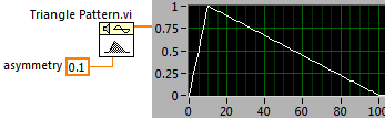

Hallo Leute,
ich moechte eine asymetrische Dreiecks waveform erstellen. Die steigende Flanke soll dabei steiler sein als die fallende und ich moechte das Verhaeltniss der beiden Anstiege einstellen koennen. Zuerst habe ich versucht eine Dreiecksfunktion mit einer anderen Funktion (z.B. einer Saegezahnfunktion) zu multiplizieren, aber natuerlich ergibt das nicht das gewuenschte resultat.
Vermutlich muss ich die Subvi umschreiben in der die Waveform erzeugt wird.
Hat jemand von euch schon einemal soetwas gemacht und weiss wie es geht?
Vielen Dank fuer jede Antwort!

VIs aus der VI-Lib sollte man NIE umschreiben. Du darfst sie allerhöchstens als Vorlage für ein eigenes VI nehmen.
Für dein Problem, häng doch einfach 2 Ramp-Pattern zu deinem gewünschten Dreieck zusammen.

Für alle Funktionen, die für mehr als nur einen Anwender von Bedeutung sein könnten, gibt es von NI das passende VI. (Und wenn nicht, füllt OpenG die Lücke). Bei Deiner Aufgabenstellung ist das Kriterium erfüllt, also --> suchen.
Fundstelle ist: "Dreiecksmuster" in der Palette "Signalverarbeitung":
(Aber davon angesehen, ist der Vorschlag von Jens für einen "LVF-Grünschnabel" eine ausgezeichnete Übung)

Besten Dank fuer eure Antorten. Ich hab mal wieder zuerst viel zu kompliziert gedacht Blink
Ich hab jetzt auch die Funktion "Triangle pattern" genommen und sie in den "Basic Funktion Generator" als zusaetzliche Funktion eingebaut. Dabei muss man allerdings die Eingangsgroessen vorher passend mit einander verrechnen, da die Funktion "Triangle pattern" andere eingenaenge benoetigt als z.b. "Sine Waveform"
