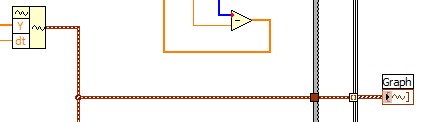

kurze Frage. Ich stelle meine Signale in einem x-y-Graph dar. Durch die Indizierung der FOR-Schleife stapelt er alle Daten in ein Array und stellt mir dann auch alle Kurven auf einem Diagramm dar. Da ich eine Menge an Kurven bekomme, wird das unübersichtlich. Kann ich das zum durchblättern machen? Das ich also jede Kurve einzeln betrachten kann?
Danke.

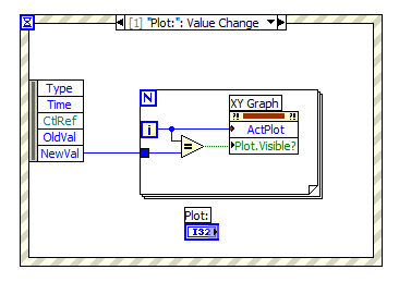

Vielen Dank. Ich hab meine Lösungsvariante nochmal mit rangehangen:
Man kann sein gewünschten Plot per Auswahlfeld angeben. In der FOR-Schleife werden alle Plots (bis auf den gewünschten) auf "Unsichtbar" gesetzt.
Oh das haut doch noch nicht ganz hin. Wenn ich z.B. Plot "0" wähle müsste er mir ja die weiße Kurve machen usw...
Er wählt aber eine falsche Kurve aus. Woran kann das liegen??

RE: Graphen zum durchblättern
Falsche Reihenfolge bei den PropertyNodes.
Mehrere Properties innerhalb einer Node werden von oben nach unten abgearbeitet.
Also, zuerst "ActivePlot" setzen, dann "Visible" setzen.
Und bitte, auf unnötige lokale Variablen und Rube-Goldberg-Konstruktionen verzichten. Wink

Ach ja stimmt, das hatte ich ja schonmal ...
Funktioniert nun! Danke Jens.
