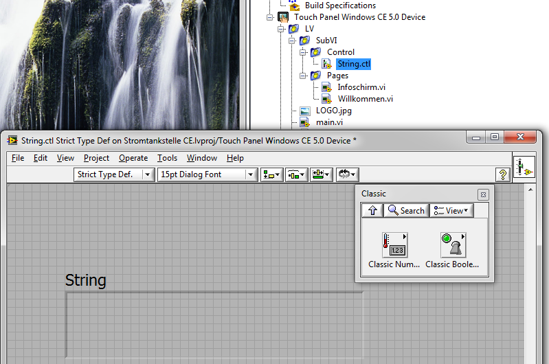

ich würde gerne auf einem Windows CE 5.0 Target ein multilinguales Programm schreiben. D.h. ich muss statt normalen Beschriftungen Stringindicators nehmen. Unter XP und ähnlichem verwende ich immer das Classic String Control und mache alle Teile transparent. Allerdings gibt es dieses nicht, wenn man als Target CE 5.0 auswählt. Habt ihr vielleicht einen Tip für mich, wie ich dieses Problem lösen bzw. umgehen könnte?

danke für die textreiche Nachricht. Das Problem an der Sache ist nur, dass es unter WinCE anscheinend kein klassik Stringcontrol gibt (siehe Anhang)!

ich glaub ich bin einfach nicht in der Lage den Rahmen transparent zu machen. Könnte wer ein Control mit einem Modernen String Indicator der Transparent ist für LV 2009 SP1 uploaden?

mittlerweile hab ich es geschafft, das "Modern Element" mit Transparenten Rahmen auszustatten. Allerdings wird, wenn das Programm am Windows CE 5.0 Target ausgeführt wird, ein schwarzer Rahmen um das Element angezeigt.
Was könnte ich noch probieren?
