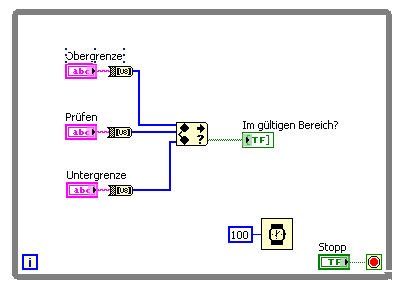

ich habe jedem Monat einen Buchstaben zugeteilt.
Januar -> A
Februar -> B
Dezember -> L
Jetzt würde ich gerne vergleichen, ob z.B. der Buchstabe "G" zwischen "A" und "L" liegt.
Kennt LabVIEW das Alphabet? Oder kann ich die Buchstaben in Zahlen umwandeln? Also F ist 6 usw.

Hallo Matze,
auch wenn du anscheinend noch LV7.1 benutzt, gibt's ein Snippet als Denkanstoß:
"Kennt LabVIEW das Alphabet?"
Nun ja, da gibt es ja verschiedene... Also eher "Nein!". Dafür kennt LabVIEW aber ASCIISmile
Edit:
Snippet bearbeitet, beantwortet jetzt beide Fragen (Umwandlung und Vergleich)...

Folgender Ansatz:
Buchstaben = ASCII Zeichen = U8 Zahl
In der ASCII Tabelle sind Buchstaben fortlaufend abgelegt, so wie im Alphabet.
A-Z: 65-90
a-z: 97-122
Also entweder ein toUpper/toLower davorschalten oder nur groß/klein erlauben, dann auf den entsprechenden Datenbereich prüfen.

Buchstabe in Zahl umwandeln
Danke, funktioniert.
Bloß wie kann ich das in eine normale TRUE/FALSE "Einheit" umwandeln. Ich würde den Ausgang nämlich gerne an ein "ODER" anschließen.

Hinweis:
Wenn du nur einen Buchstaben vergleichen willst, kann du den String direkt an das Vergleichselement anschließen (polymorphe Eingänge!). Dann kommt auch nur ein Boolscher Wert raus.
01.07.2010, 16:19
Beiträge: 17.498
Hallo Matze,
"Ich würde den Ausgang nämlich gerne an ein "ODER" anschließen."
Guckst du Beitrag #2. Oder verwendest ein IndexArray. Oder verwendest ein AND/OR Array Elements.

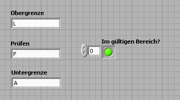

Hier Sebas Bsp. etwas getunt. Big Grin
Markus Tuning nochmals getuned:

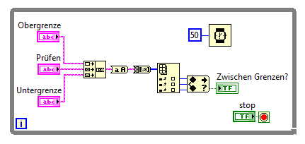

Hey,
hier ist mal mein bisheriges VI.
Es soll eine Seriennummer, bestehend aus einer 2-stelligen Zahl (Jahr), dem Buchstaben für den Monat und einer, am Ende stehenden 3-stelligen Zahl (Anzahl), auf Plausibilität prüfen.
Hallo Matze,
ein VI wäre schöner gewesen statt eines skalierten Bildes...
Guckst du hier:
Siehe auch meinen Kommentar in Beitrag #6...
Edit:
So geht's auch ohne boolsches Array:
P.S.: Wow, dein Programm soll bis 2049 laufen/lauffähig sein?Smile
