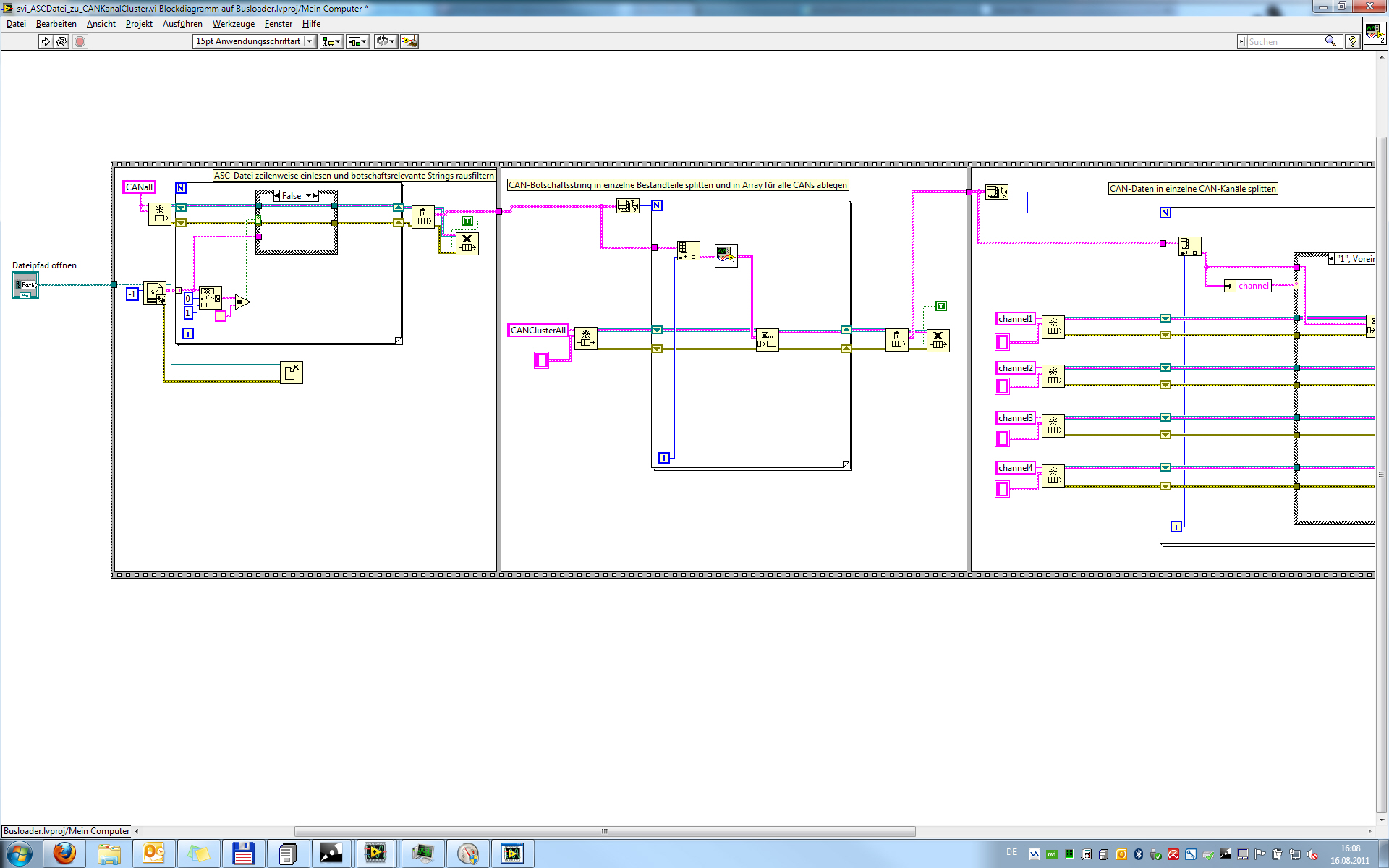

Zu meinem Problem: Ich habe ein kleines Programm geschrieben, welches aus einem angewählten Ordner sämtliche Dateien einer bestimmten Endung öffnet, durchparst und ihre Bestandteile auswertet und ausgibt. Beim Durchlaufen habe ich festgestellt, dass der Rechner die ersten Dateien (@ ca. 1,7MB) noch sehr rasch abarbeitet. Werden es mehr Dateien, so wird die Bearbeitungszeit deutlich länger. Ich habe schon verschiedene Performancemessungen durchgeführt und habe so langsam keinen Schimmer mehr was ich noch tun könnte. Auch die Prioritäten habe ich beim Kompilieren schon erhöht, leider ohne nennenswerte Erfolge. Alles hat ein wenig den Eindruck als würde eine Art Speicher volllaufen, jedoch wird die Bearbeitungszeit pro Datei nach ca. 3-4 Dateien auch wieder ein wenig besser, bevor sie sich wieder verschlechtert ?!? ...kann es sein dass Windows dem Ganzen einen Riegel vorschiebt?
Hier sind kurz die Ergebnisse zu sehen wenn ich ein und die selbe Datei (mehrfach in einem Ordner kopiert) durch das Programm jage:

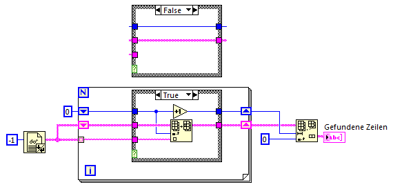

Anbei noch ein kleiner Teilausschnitt meines Sub-VI welches von außen durch eine While-Schleife umrahmt:
Kann mir jemand helfen und erklären warum mein Rechner mit zunehmender Anzahl von Dateien anfängt zu schwächeln bzw. mir erklären ob ich einen systematischen Fehler begehe?

Poste doch für den Anfang wenigstens mal den Code in der ersten Sequenz als VI, dort steckt doch schon der Wurm drin. Und dazu einen kleinen Auszug aus der zu untersuchenden Textdatei. Das würde die Beantwortung enorm erleichtern.
Edit: Dein Programm liest nur eine einzige Datei, und Du hast keine Schleife im Programm, um Deine vielen Dateien auf einmal zu untersuchen. Sind Deine Ergebnisse also so zu interpretieren, daß Du das VI wegen jeder Datei ganz neu startest, und trotzdem hat man die zunehmend sich vergrößernde Bearbeitungzeit?

Versuchs doch mal mit "Speicherfreigabe anfordern" im SUB-VI. Habe allerdings selbst keine Erfahrungen damit. (Möglicherweise ist es eher für den Fall gedacht, dass ein SubVI später nie wieder aufgerufen wird.)
In: Applikationssteuerung --> Speicherverwendung
Ich halte auch die Benutzung einer Queue in der ersten Sequenz nicht für optimal. Und schon gar nicht, daß diese Queue bei jedem Aufruf des Sub-VI neu erstellt und wieder geschlossen wird. Wenn schon mit Queue, dann Erstellen und Schließen einmalig im Haupt-VI, und im SubVI nur das Hinzufügen/Entfernen von Elementen machen. Aber, wie schon gesagt, besser hier gar keine Queue nehmen.

(17.08.2011 14:16 )waldguru82 schrieb:  Die Queue bietet sich dazu förmlich an aber scheint laut Deiner Aussage nicht besonders speichergünstig zu sein...
Das wollte ich damit nicht sagen. Außerdem geht es hier doch gar nicht um Ressourcen, sondern um die Ausführungszeit.
Und dazu läßt sich allgemein sagen: Bei der Verarbeitung größerer Arrays entstehen immer dann hohe Verarbeitungszeiten, wenn man Labview nicht von vornherein sagt, welche maximale Größe das Array haben kann. LV muß dann den standardmäßig reservierten Memorybereich zur Laufzeit vielfach nach oben korrigieren, und das kostet enorm Zeit.
Ich vermute, daß deine Queue schon schneller wird, wenn Du im VI "Queue anfordern" eine Maximalgröße der Queue angegeben hättest. So aber tappt LV im Dunkeln.
Queues würde ich hier nur deshalb nicht nehmen, weil sie u.a. eigentlich mehr für den Austausch von Daten in parallelen Prozessen gedacht ist. Hier aber sehe ich keinen Vorteil gegenüber anderen Methoden.
Um Dir auf einfache Art eine Alternative vorzuschlagen, hatte ich Dich gebeten, die erste Sequenz des VIs mal zu posten. Aber das soll wohl nicht sein. Hier trotzdem ein Vorschlag.
Das Prinzip ist: Das neue Array wird mit dem alten Array vorinitialisiert. In der Schleife werden diese Elemente, von unten beginnend, durch die gefundenen Zeilen ersetzt. Nach Beenden der Schleife werden die nicht ersetzten oberen Zeilen abgeschnitten.

Das mit dem Array und der vordefinierten Größe hatte mir performancetechnisch auf jeden Fall einige Punkte gebracht, jedoch war die Grundproblematik immer noch nicht behoben... die stelle an der mein Programm anfing zu lahmen war nun nicht mehr Datei No. 10 sondern datei No. 25.
Nun habe ich aus lauter Verzweiflung noch ein wenig mit dem Code rumgespielt und bin zu einer zweifelhaften Lösung gekommen, die jedoch zu funktionieren scheint:
Bei der Queue anfordern-Funktion habe ich den Eingang "Erzeugen, wenn nicht gefunden" (standardmäßig auf True gestellt) einfach mal spaßeshalber bei all meinen Queues auf "False" gestellt. Und was soll ich sagen: mit kleinen Varianzen in der Abarbeitungszeit läuft das Programm unabhängig von der Dateianzahl gleichschnell durch.
Nun die Frage: WARUM? Huh
Nach meinem Empfinden und meiner Logik nach dürfte das Programm mit dieser Option gar nicht funktionieren. Handelt es sich dabei um einen Dokumentationsfehler oder bin ich einfach nur zu blöd zu verstehen was ich da eingestellt habe? Wie auch immer, das Programm läuft nun wie gewünscht Dais

(22.08.2011 15:43 )waldguru82 schrieb:  Bei der Queue anfordern-Funktion habe ich den Eingang "Erzeugen, wenn nicht gefunden" (standardmäßig auf True gestellt) einfach mal spaßeshalber bei all meinen Queues auf "False" gestellt. Und was soll ich sagen: mit kleinen Varianzen in der Abarbeitungszeit läuft das Programm unabhängig von der Dateianzahl gleichschnell durch.
Prinzipiell finde ich die Idee für die Aufgabe Queues zu benutzen gut. Aber ich kann es mir einfach nicht vorstellen, das dein Programm mit nicht angelegten NamedQueues einen _validen_ Output generiert.
Die Readline Funktion ist recht lahm... 1 Sekunde für 1.5 MB ist eindeutig zu lahm.
