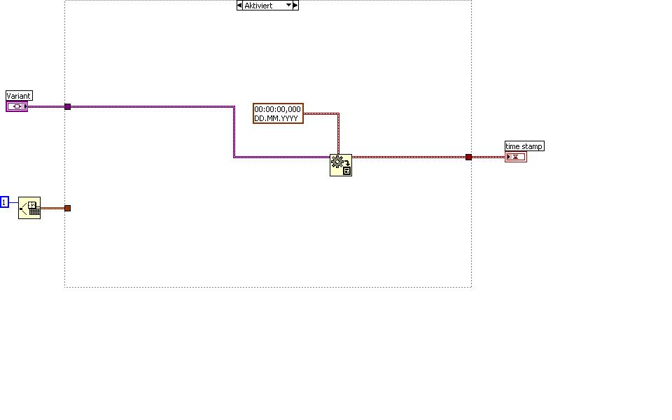

arbeite zurzeit an einem Vi, dass mir ein Cluster in eine Access Datenbank abspeichert.
Dabei habe ich ein Proplem mit dem Timestamp festgestellt.
Die Funktion vom ADOTool "ADOTool_poly_variant to timestamp" scheint bei mir nicht zu funktionieren. Es kommt immer das null Datum raus.
In dem Kommentar zur Funktion steht, dass es Probleme geben kann.
Habe dann versucht eine Lösung für das Problem zusuchen.
Die Lösung ist einfacher als die Funktion aussieht. Einfach die Funktion "Variant to Data" mit einer Zeitkonstante verbinden.
Hoffe es hilft jemanden weiter.

Danke für die Info. Cool
