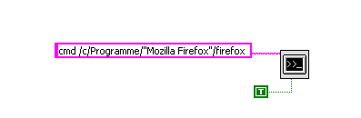

eine Möglichkeit wäre diese, nur in einer Case-Sturktur. Wenn Du einen bestimmten Pfad, wie URL oder Local aufrufen möchtest, einfach den Pfad nach firefox angeben.
Gruß snuz
P.S. die Konstante gibt natürlich auch den Ordner an in dem Firefox installiert ist.

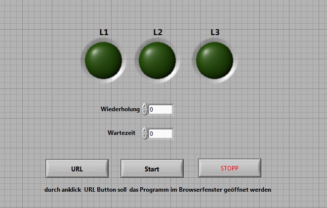

2009 - 2010
RE: Labview und Webbrowser
Hallo Marc ,
Schau mal bitte das Bild .
11.10.2011, 11:43
Aha, Zitat:
Zitat:durch anklick URL Button soll das Programm im Browserfenster geöffnet werden
Welches Programm? Das LabVIEW-VI? Lass dir doch nicht alles einzeln aus der Nase ziehen. Wink
