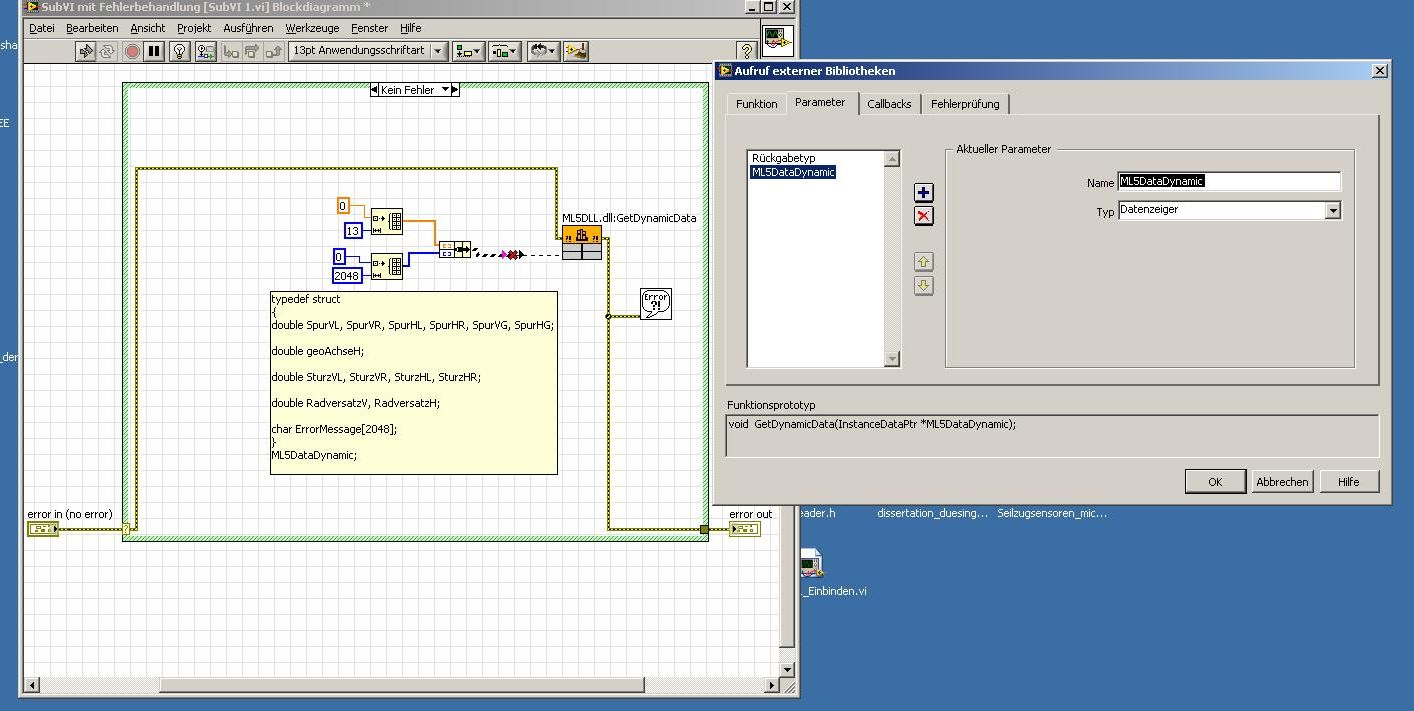

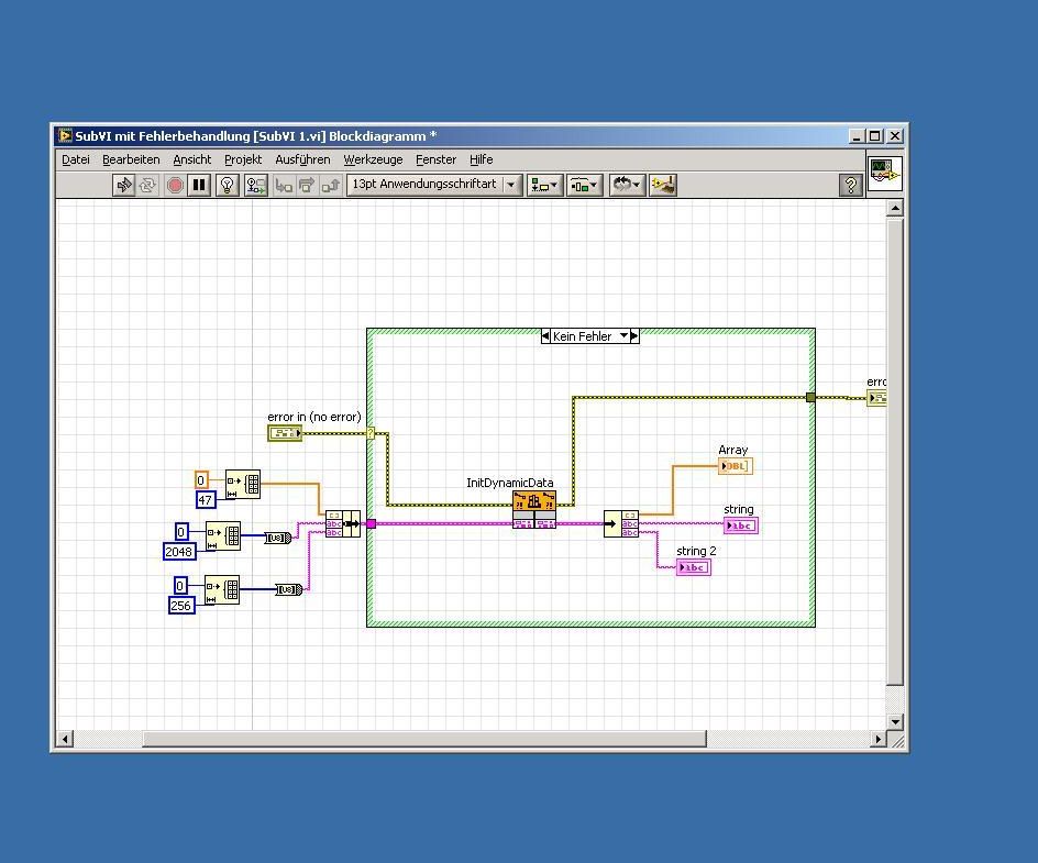

Mein Versuch nach Variante 2) (Siehe Anhang) war erfolglos.
Ich erhalte ein Fehler: "Mindestens ein Eingang dieser Funktion, der für deren Funktionsfähigkeit erforderlich ist, ist offen oder nicht korrekt verbunden." Angry
Da ich in C und C++ nicht so stark bin, weiß ich nicht, wie ich eine passende eine Wrapper-DLL erstellen kann.Unsure
Kann mir jemand ein Tipp geben, bzw. eine Lösung meines Problems. Wie schreibe ich hierzu die passende Wrapperfunktion. Meine vorgehensweise in C++ (Visual C++). Wall
Oder was habe ich in meinem VI (nach Lösungsvariante 2) falsch gemacht?

' schrieb:Da in allen deinen Strukturen keine Pointer vorkommen, solltes eine Wrapper-DLL nicht notwendig sein.
Mach einen Cluster, der genau die Daten enthält, wie das Struct es vorschreibt. Im DLL-Knoten sagst du dann "Zeiger auf Daten".
Die char[]'s in den Struct's musst du als Array of U8 behandeln.
Ich habe versucht den Vorschlag von IchSelbst zu realisieren, aber wenn ich unter Einstellungen "Datenzeiger" auswähle,
kann ich keine Daten mehr an den Knoten witergeben. (Sihe Bild)
25.06.2010, 11:02 (Dieser Beitrag wurde zuletzt bearbeitet: 25.06.2010 15:05 von IchSelbst.)
Beiträge: 3.704
DLL in LV einbinden. Geht es nur mit einer anderen Wrapper-DLL
' schrieb:Ich habe versucht den Vorschlag von IchSelbst zu realisieren, aber wenn ich unter Einstellungen "Datenzeiger" auswähle, kann ich keine Daten mehr an den Knoten witergeben. (Sihe Bild)
Das geht doch nicht - weil Arrays hier nicht fixedsized sind.

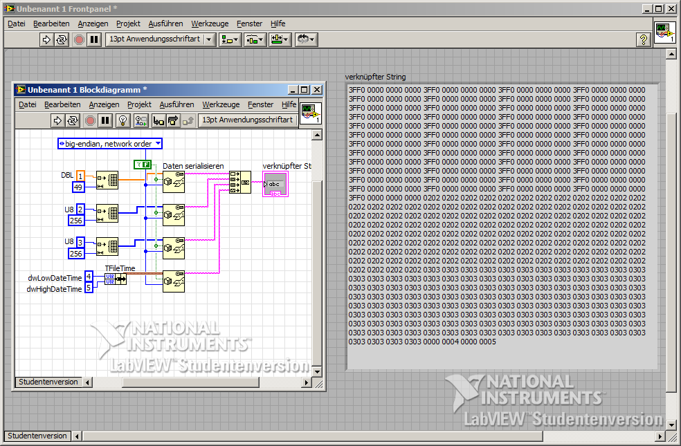

Serialisieren befindet sich auf der Palette Numerisch->Datenbearbeitung.
Hinweis:
Ich glaube es muss little-endian sein.
Und einen Muster DLL-Knoten hab ich auch gleich noch mit reingemacht. Probiers mal so.
Und was auch noch offen ist: Muss der Speicherbereich, der ja per Pointer an die DLL übergeben wird, bestehen bleiben auch über die Laufzeit des Knotens hinaus?
