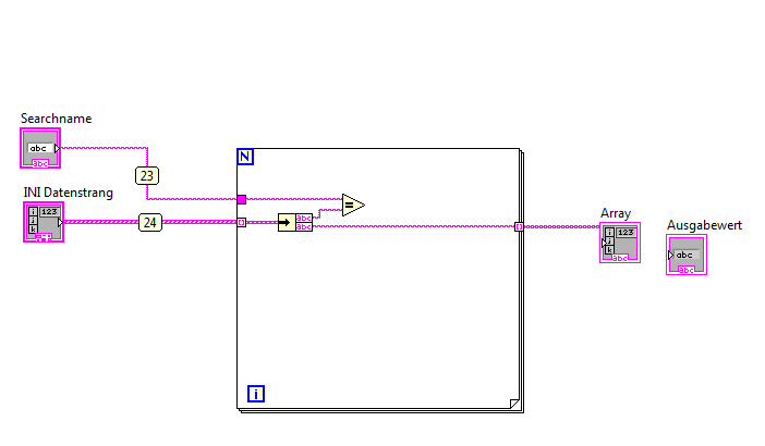

ja irgendwie wird das nicht ganz so wie ich will,
ich habe mal ein Bild angehängt

Hier hab dir mal was zusammen geklickt. Denke das is das was du meinst. Du musst darauf achten welches Teil aus der Cluster-Palette du nimmst. Du hast Clustor of Array genommen. Deshalb hast du nun ein Array im Array.
Schau einfach mal rein und falls noch Fragen da sind, hau raus.

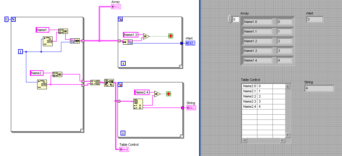

Hier mal zwei Varianten, die mir spontan eingefallen sind:

Und wie durch Zauberhand kam auch auf die Frage von NWO direkt eine Lösung. Ich persönlich finde die obere Variante schöner, ist wohl aber Geschmackssache. Wenn du es so aufbaust wie NWO das oben getan hat kannste auch gleich suchen und hast dann deine Zeile mit dem Namen und dem Wert.

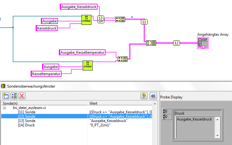

9
RE: 2 Spaltiges Array erstellen
danke, ich habe gerade probiert dei 1. Lösung zu realisieren (siehe Anhang). Aber ich bekomme nun natürlich aus der Schleife ein Array und nicht nur den einen Wert den ich haben möchte. Ist es auch möglich das ganze irgendwie ohne Schleife zu erledigen?
Und dann noch eine Frage, wo finde ich dieses rote abbruch Element für die Schleife?
Vielen Dank nocheinmal

Also. Es gibt verschiedene Schleifen. Dazu zählt die while-Schleife (die mit dem roten Punkt) die etwas macht solange bis eine Bedingung erfüllt ist, oder die for-Schleife die etwas abarbeitet bis eine gewisse Anzahl an Durchläufen durch sind (die Anzahl würde man oben links an das große N anschließen). Das indizieren vor und nach der Schleife kann man unterbinden indem man Rechtsklick auf den Knoten macht. ABER das ist hier nicht notwendig. Sinnvoller wäre es wenn du hinter den Vergleich (also Name == ? ) eine case-Struktur hängst und dann die Zahl des Durchlaufes speicherst indem das gleich war. Damit kannst du dann außerhalb der Schleife mit index Array darauf zugreifen. Das wäre jetzt zumindestens mein erster Schnellschuss zu deiner Aufgabenstellung. Nichts desto weniger trotz würde ich dir dringends anraten dich mal mit dem LV Getting Started auseinander zu setzen, weil so die kleinsten geringen Basics sollte man schon mal gehört haben.

Nach der textuellen Beschreibung nun das Ganze noch verbildlicht Smile
(03.11.2011 13:27 )dehein2 schrieb:  danke, ich habe gerade probiert dei 1. Lösung zu realisieren (siehe Anhang). Aber ich bekomme nun natürlich aus der Schleife ein Array und nicht nur den einen Wert den ich haben möchte. Ist es auch möglich das ganze irgendwie ohne Schleife zu erledigen?
Rechtsklick auf den Tunnel:

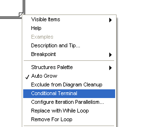

(03.11.2011 13:27 )dehein2 schrieb:  Und dann noch eine Frage, wo finde ich dieses rote abbruch Element für die Schleife?
Rechstklick auf den Schleifenrand:
