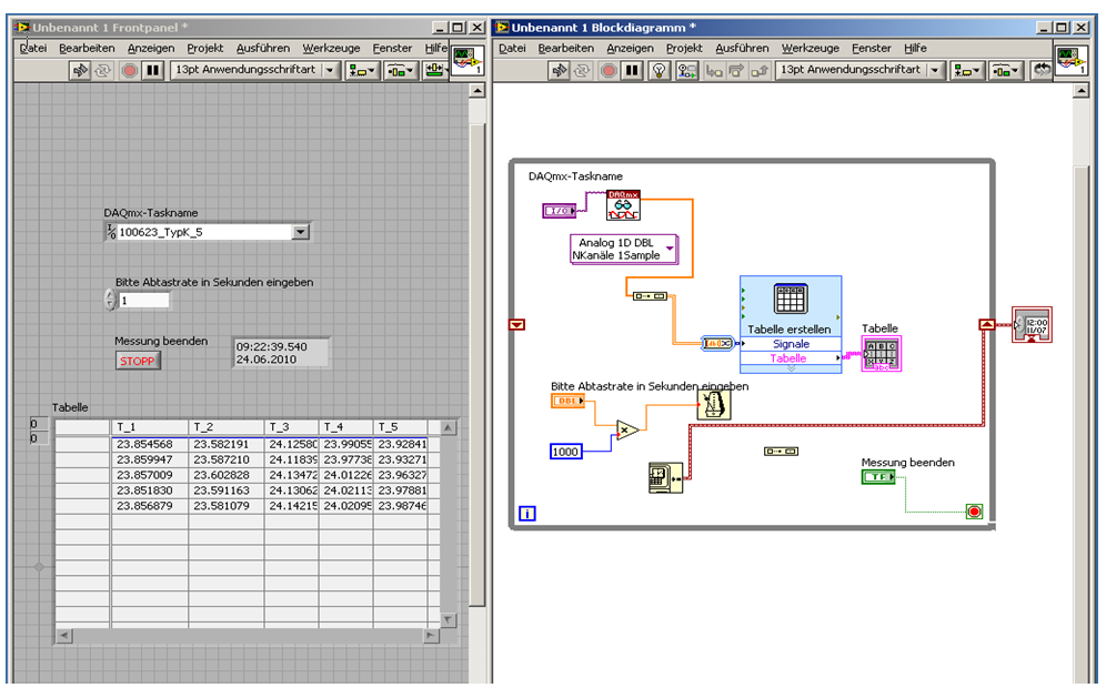

24.06.2010, 10:59 (Dieser Beitrag wurde zuletzt bearbeitet: 24.06.2010 11:05 von jg.)
Labormichel Offline
Beiträge: 11
Registriert seit: Jan 2010
88090
Variable Abtastrate von Temperaturen
Liebes Forum,
Zu meinem Thema heute morgen ein screenshot welcher zeigt, wie ich bisher versucht habe, das Problem bisher zu lösen.
Wie bringe ich die Echtzeit in Abhängigkeit der Abtastrate in sec. in die erste Tabellenspalte?
Labormichel

24.06.2010, 11:42
Beiträge: 17.496
Hallo Michel,
"Wie bringe ich die Echtzeit in Abhängigkeit der Abtastrate in sec. in die erste Tabellenspalte?"
Indem du (wie hier öfter angeraten) auf dieses ExpressVI verzichtest und deine Tabelle selbst "herstellst"? Dazu benutzt man die diversen StringFormat-Funktionen...
(Mal wieder ein schönes Beispiel, wie man durch ExpressVIs in seinen Möglichkeiten eingeschränkt wird!)
