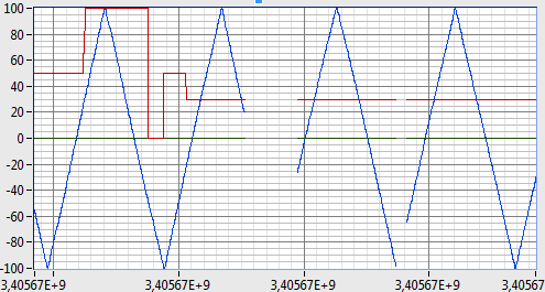

Ahoi LV-Forumgemeinde,

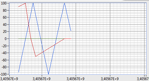

über das DSC-Modul versuche ich meine Daten vom OPC-Server auszulesen und über einen XY-Graphen anzeigen zu lassen. Das funktioniert soweit auch eigentlich ganz gut. Nur bekommt der OPC-Server nun an einigen Schnittstellen nur alle paar Sekunden einen neuen Wert. Labview selbst möchte nun den 'alten' Wert mit dem 'neuen' Verbinden (Vgl. Bild 1). In der History über den Distibuted System Manager zeigt er den Wert 1 solange an bis er sich explizit ändert (in etwa wie Bild 2).
Ich möchte eigentlich nur den aktuellen Wert anzeigen lassen, auch wenn er veraltet ist und nicht später diese Linien verbunden haben. Wie kann ich das möglichst elegant hinbekommen?

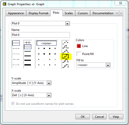

Problem gelöst. War vielleicht auch nicht die beste Beschreibung.
