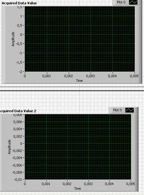

Guten Morgen zusammen,
LabVIEW Version 2010
Ich habe zwei Probleme mit dem Umgang bei Waveforms:
Es sollen die Signale zweier Channels mit unterschiedlichen Auflösungen (vor allem die Skalierung der X-Achse) eines Oszis dargestellt werden. Momentan verwende ich zwei LabVIEW-Waveforms (siehe Bilder)! Die Aufgabe ist jedoch, die beiden Signale in einer einzigen Waveform darzustellen und dabei auch beide unterschiedlichen Saklierungen beizubehalten.
Mir will momentan werder das eine, noch das andere so recht gelingen und ich bräuchte wie immer eine Blitzlösung!
Kann mir jemand auf die Sprünge helfen?
Vielen Dank für Eure Tipps!
Viele Grüße!
16.12.2011, 09:25 (Dieser Beitrag wurde zuletzt bearbeitet: 16.12.2011 09:31 von Lucki.)
RE: Probleme beim Arbeiten mit Waveforms - bitte um dringende Hilfe
(16.12.2011 08:32 )Lydia schrieb:  Die Aufgabe ist jedoch, die beiden Signale in einer einzigen Waveform darzustellen und dabei auch beide unterschiedlichen Saklierungen beizubehalten.
Das geht nicht, es sei denn man gibt das Format Waveform auf (siehe Punkt 3 weiter unten)
Was geht:
2 Waveforms zu 1er machen und als 1 Plot in 1 Graphen darstellen: dann müssen sie aber gleiches dt (gleiche X-Skalierung) haben, und die Waveform 2 müßtes sich genau dort forsetzen wo Wafeform 1 aufhört
2 Waveforms als 2 Plots in 1 Graphen darstellen. Das dt darf unterschiedlich sein
2 Waveforms mit unterschiedlichem dt als 1 Plot darstellen ginge nur so, daß beide Waveforms in [x,y] Punktarray konvertiert werden, Darstellung natürlich im XY-Graph. Sinn macht das natürlich nur, wenn sich die Zeitbereiche der Waveforms nicht überlappen.
Oder velwechserst Du Begriffe: Die "Darstellung" eines Signals (z..B im Waveform-Format) ist ein "Plot" in einem "Graphen". Eine Waveform selbst ist keine graphische "Darstellung".

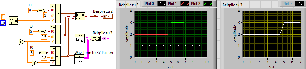

16.12.2011, 10:33
Hier die gewünschten Beispiele:
16.12.2011, 10:43
Lydia Offline
Beiträge: 41
Registriert seit: Jan 2010
LabView 2009
88048
Vielen, vielen Dank! Damit kann ich etwas anfangen und Du hast mir wirklich geholfen!
