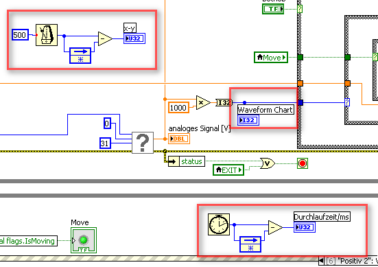

Mir geht es direkt darum, einen Mausklick umzuformen in einen Wert der übergeben wird, statt des Klicks. Und genau das kann ich nicht. Im Anhang befindet sich das Bild, welches genau den Ereigniscase darstellt, der das macht, was ich möchte nur eben nicht mit Übergabe eines Wertes und ich weiß nicht an welcher Stelle ich ansetzen muss.

Ich beschäftige mich immer noch mit einer Ansteuerung einer Linearchse der Firma Isel. Gebe ich eine Strecke vor, fährt die Achse auch die entsprechende Strecke.Das ist alles kein Problem.
Nun möchte ich aber, dass die Achse sich bewegt, solange sie ein analoges Signal bekommt welches größer 1 ist. Das analoge Signal simuliere ich zur Zeit mit einem Labjack U3. Ich habe inzwischen ein eigenes Programm entwickelt, welches in etwa so funktionert. Doch jetzt ist es noch so realisiert, das die Achse sich bewegt, sobald ich den Ereigniscase durch den Ok Button starte und dann auch nur die Strecke fährt, die ich vorher als maximale Distance eingegeben habe.
Mein Ziel ist es jetzt, den Ereigniscase nicht durch einen Button sondern durch eine Wertänderung hier das X+ zu starten und solange X+ ungleich 1 ist, soll die Achse fahren und wenn es kleiner 1 ist soll die Achse anhalten, jedoch gleich wieder losfahren,sobald das Signal wieder größer 1 ist und die maximale Distance noch nicht erreicht ist.

(28.10.2014 12:06 )MoJoJo schrieb:  ...
Ich komme leider überhaupt nicht weiter.
Hat jemand irgendwelche Hinweise für mich, die mir weiter helfen könnten mein Ziel in die Tat umzusetzen?
Besten Dank im voraus!
soviel ich weiß, kann man der Linearachse nur eine Position vorgeben, die sie anfahren soll. Wenn du also eine von dir beschriebene Torfahrt realisieren möchtest, kannst d z.B. solange das Tor geöffnet ist (Wert=1) eine Distanz aktuell+X vorgeben, die dann anzufahren ist. Du müsstest dann mal probieren, wie groß dein X werden kann. Das hängt sicher von der gewählten Start-/Stoprampe, Geschwindigkeit etc. ab.
Gruß, Marko
