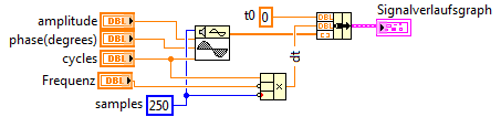

Hallo Zusammen,
ich möchte gerne mit Hilfe von LV eine Sinusspannung laut Screenshoot erzeugen.
(um später die Werte in einem Array weiter zu verarbeiten...)
Ich komme leider an der Stelle nicht weiter, an der ich genau 5 Perioden einstellen kann.
(die insgesamt 250Werte sollen fest voreingestellt sein)
Ich weiss leider nicht, wie ich dieses in der Formel einbringen kann.
Handelt sich um ein Schulprojekt, da müssen wir leider so etwas machen.

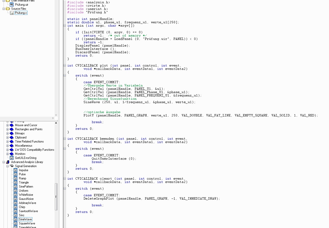

Ich habe das Panel und den dazugehörigen c.code von mir dazu gepackt.
und der Code:

Du möchtest also ein Sinusförmiges Signal erzeugen und das in ein Array packen? Und dabei sollen alle Parameter einstellbar sein?
Edit: Bild eines Sinusgenerators. Das Signal wird in ein Array gewandelt ;-)

@Hook & @Lucki: Das hier finde ich noch einfacher Wink
Und hier noch der minimalistische Sourcecode:
30.01.2012, 20:13
RE: Sinusfunktion Wechselspannung
(30.01.2012 19:47 )jg schrieb:  Und hier noch der minimalistische Sourcecode:
Da ist aber die in der Aufgabe mit genannte Frequenzinformation im Signal nicht mit enthalten. (Im Originalgraphen fehlt sie allerdings auch). Für eine "Eins mit Sternchen" sollte man das aber mit machen Big Grin

Leider nehmen wir das Ganze mit der C-Programmierung durch.
Ich würde auch lieber LabWindows benutzen.......
Kann mir Jemand mit der Formel helfe, so dass ich alle Werte
aus dem UI verarbeiten kann??
Danke für die Unterstützung

also Prinzipiell geht das mit dem Sinus doch so:
U = U_Spitze * sin (2*PI*f + phi)
Das ist die allgemeine Form, um einen Sinus mit Amplitude, Frequenz und Phase anzugeben.
Siehe auch hier.
