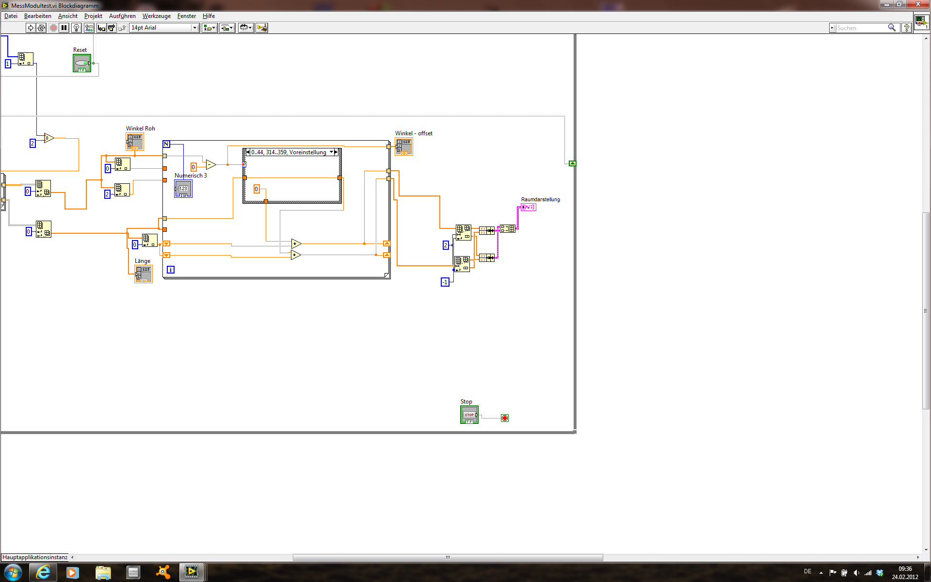

Wie kann ich mehrere Plots in einem XY Graph ansteuern? Ich habe bereits 2 Plots im Graph und möchte jetzt noch einen zusätzlichen Plot hinzufügen und extra ansteuern. Kann mir jemand helfen?
Wie kann ich den 3. Plot erstellen und extra ansteuern. Kann mir jemand helfen oder gibts irgendwelche Beispiele dazu????

im Anhang ist der Teil für den Graph, der mir die bisherigen 2 Plots darstellt. Jetzt müss ich aber noch einen zusätzlichen Plot ansteuern.
Hoffe du kannst mir helfen.

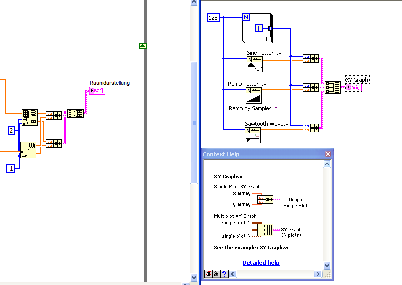

Dabei sollte doch die Information des verlinkten Beispiels doch ausreichen. Du musst lediglich deinen Programmabschnitt erweitern, wie gezeigt:
Oder woran scheitert es?

vielen Dank, werde es versuchen. ich habe halt immer pro Plot ein x bzw y array für die Koordinaten.
geht das dann trotzdem?

(24.02.2012 10:08 )LeonTobi schrieb:  geht das dann trotzdem?
Natürlich, einfach einen weiteren Plot (weiteres Arrayelement) mit dem dritten X- und Y-Array dazufügen.

Super, vielen Dank hat funktioniert. Jetzt noch eine Frage: Gibt es eine Möglichkeit die Größe des Plots größer zu gestalten als im Eigenschaftsmenü des Graphen????
