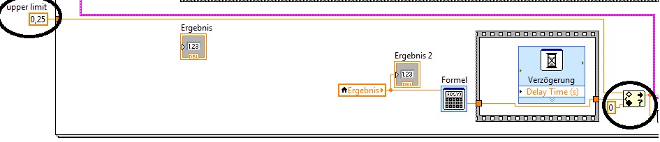

Ja hab das alles schon gemacht Blush
Mir ist aber aufgefallen, dass das upper limit vom "In Range and Coerce" - Baustein übernommen wird und dann ausgegeben(siehe Bild).
Woran liegt das bzw. was kann ich dagegen machen?

(23.03.2012 16:16 )Noobie schrieb:  Woran liegt das bzw. was kann ich dagegen machen?
Das liegt dann wohl daran das der Wert, der begrenzt werden soll über 0.25 liegt.
Du hattest erwähnt, dass dies nur beim Programmstart unerwünschterweiße auftritt? Ist dies einmalig? Wenn ja, dann nutz den Schleifenindex und änderer dein Programm dementsprechned ab, dass dies beim ersten Schleifendurchlauf nicht auftritt. Je nachdem, ob dies wirklich der Grund dafür ist (was ich nicht beurteilen kann).

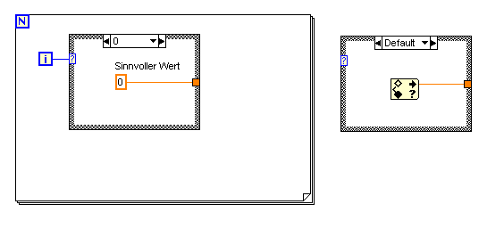

Wie gesagt, falls dies der Fehler sein sollte, muss du halt den Fall behandeln, wenn die Schleife erstmalig durchlaufen wird. Vom Konzept her in diese Richtung:
Wobei ich mir nicht wirklich vorstellen kann, dass dies die Ursache für die Tonausgabe sein soll. Das Ganze ist ein ziemliches Stochern im Dunkeln meiner Meinung nach.

Ja es ist auch ein stochern im Dunkeln, da das Problem erst dann aufgetreten ist, als ich die 2 Formeln zum umrechnen ins Programm eingefügt habe.
Davor lief alles einwandfrei Blush
Ich versteh leider das Bild nicht so ganz Blush
