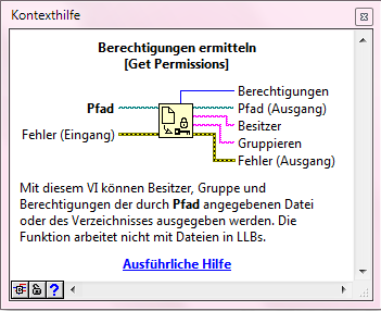

Guten Morgen,
dafür gibt es ein fertiges VI
Datei-I/O --> Dateifunktionen (Fortgeschritten) --> Berechtigungen ermitteln
Gruß Ome

Bloß unter Windows nützt dieses VI gar nichts, wie in der erweiterten Hilfe nachzulesen ist:
http://zone.ni.com/reference/en-XX/help/37.../access_rights/

Leserechte und Schreibrechte prüfen
Guten Morgen Jens,
in der Hilfe steht: (Windows) Diese Funktion gibt leere Strings für Besitzer und Gruppe aus, Besitzer und Gruppen unter Windows nicht unterstützt werden.
Das versteh ich so, das er mir nicht die Gruppen bzw den Besitzer nicht ausgibt, aber das er mir trotzdem meine Zugriffsrechte anzeigt. (Ich werde das jetzt mal ausführlich testen)
Gruß Ome

hmm... scheint wirklich nicht zu funktionierenSad
