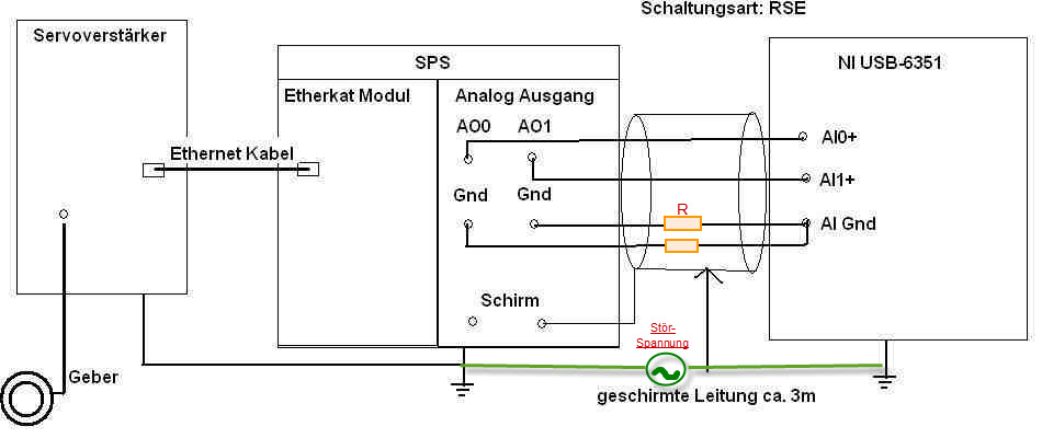

Ds ist hier kein Gauß'sches Rauschen, sondern es handelt sich hier eher um einzelne kräftige Ausreißer. Es sind eher externe Störungen, verursacht durch falsche Beschaltung der Sensoren, was zu Kablemantelströmen in der Abschirmung oder der Masseleitung führt.
Mit gleitender Mittelwertbidung nehmen die Spitzen zwar ab, dafür werden aber alle Messwerte in der Ungebung eine Spitze verfälscht (Es sei denn, man filtert über sehr viele Werte und nimmt die Verzögerung in Kauf - siehe Deine Multimeteranzeige)
Male doch mal die Schaltung genau auf, wichtig sind die Erdungspunkte auf Maschinen- und Sensorseite und wie die Masseleitungen geführt sind.

Hab mal mit paint ne skizze gemacht. Und mir ist auch aufgefallen das man diese Schaltungsart nicht nimmt wegen Masseschleifen und so, deshalb werd ich nachher wieder zu diff wechseln. Aber wie ich schon erwähnt hatte, hatte ich vorher auch diff und die Störungen blieben nicht aus.
Wie der Geber genau verdrahtet ist kann ich noch nich sagen, da dieser von einer externen Firma mit dem servoregeler installiert wurde. Aber wenn es an der Verkabelung des Gebers liegen würde, müsste ich diese Störungen ja auch in der Inbetriebnahme Software erkennen bzw. an den Signalen die über den Feldbus kommen... Ich werd mir die mal genauer ansehen.
Das würde auch vielleicht erklären warum der Geber ab einer bestimmten Drehzahl einen hohen Schleppfehler misst.

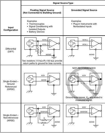

Sehr schön gemacht, diese Skizze. Und es ist genau die "verbotene" Konfiguration, die in dieser Übersicht durchgestrichen ist:
Zum Verständnis mußt Du dir vorstellen, dass beiden Massen aim Gerät und am PC potentialmäßig nicht identisch sind. Sie sind zwar miteinander verbunden, aber über eine Störspannungsquelle:
Am Ohmschen Widerstand der Messleitungen für die Masse baut sich dann diese Störspannung auf und überlagert sich additiv dem Messignal.
Für Dich gibt es als gute Lösungen das Bild rechts oben oder rechts unten. Empfehen würde ich aber außerdem noch eine direkte Verbindungs zwischen den Massen der beiden Geräte.
Bei DIFF halbiert sich die Anzahl der Eingänge, man kann aber ganz unterschiedliche Geräte anschließen. Bei Nichtreferenziert hat man die volle Kanalzahl, allerdings sollten dann alle Signale von einem einzigen anderen Gerät kommen.
