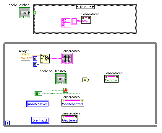

Hy Zusammen,
irgend wie wollen die Probleme bei Labview nicht aufhören Ahrg1, ich möchte mehrere Plots im Signalverlausdiagramm darstellen. Dies funktioniert auch wenn ich die Daten vom NI-USB8451 (USB-SPI nur bischen langsam ca. 29ms Problem 2 ) erhalte, mit der Vorraus setzten das alle Sensoren (Spannung (stk. 2), Temperatur (stk. 1) und Druck (stk. 3)) immer an dem selben slaves angeschlossen ist bzw. das alle angeschlossen sind.
Das Vi konnte ich soweit schreiben, dass diese erkennt wieviel angschlossen und umrechnet auch die darstellung von einem Plot.
Die Darstellung ist nicht ok, weil wenn z.b.: bei 15 messungen und 2 Spannungssenoren geht der Signalverlaufsdiagramm (1 Plot) bis 30 (15messungen * 2 Sensoren) und nicht 15 (2 Plots).
Das Problem ist es soll die anzahl an Plots erzeugt werden wie Sensoren angeschlossen sind bzw. unabhängig der reihenfolge wie sie angschlossen sind. Könnt ihr mir tipps geben wie es um setztem kann.
Ich hoffe das Problem ist zu verstehen und nich nur in meinem Kopf Logsich Big Grin

Hallo exkluski,
ist dir schon mal aufgefallen, dass man iA bessere Antworten und Tipps bekommt, wenn man sein VI präsentiert?
Deswegen etwas Glas1 :
Du hast dir nicht die Kontexthilfe zum Chart (aka "Signalverlaufsdiagramm") angeschaut. Dann wüsstest du nämlich, dass man ein 2D-Array anschließen kann, dessen Zeilenzahl der Anzahl der Plots/Sensoren entspricht...

Hallo exkluski,
Zitat:die Daten kann kommt dann ins Passenden Array (Spannungs-array, Temperatur-Array und Druck-Array), aber wenn der drucksensor z.b. an CS0, CS3 und CS5 angschlossen. Das im Druck-Chart die Zeilen sich um eins erhört (Klappt) bis die maximale anzahl erreicht (Klappt nicht erzählt dann weiter) ist und wieder von anfang an zählt.
Leider ist deine Erläuterung sehr schwer verständlich (Ich nehme an, Deutsch ist nicht deine Muttersprache)...
Dein VI ist es leider auch nicht!
Könntest du bitte:
- Aufräumen
- Unnötige Operationen (wie z.B. das Addieren von "0+1") entfernen
- vernünftige Array-Operationen verwenden (Autoindizierung bei Schleifen, IndexArray statt DeleteFromArray, etc.)
- dir dein Konzept des Speicherns in einer Tabelle überdenken (doppelte und dreifache Zugriffe auf PropertyNodes der Tabelle, um Werte dort einzutragen): Eine Tabelle ist ein 2D-Array of Strings, bitte auch so handhaben!
- lokale Variablen reduzieren, Settings in Cluster zusammenfassen, mehr Schieberegister nutzen
- nutze subVIs, um das MainVI aufzuräumen und übersichtlicher zu machen
Wenn es dir darum geht, die passenden Signale für deine Plots auszuwählen:
Du musst dir natürlich irgendwo merken, welcher Sensor an welchem Eingang angeschlossen ist. Anhand dieser Einstellung kannst du die Signal für die Plots zuordnen...

Hallo exkluski,
du hast aufgeräumt? Echt? Und was ist das hier:
- Eine Schleife, die nur einmal durchläuft und sich nichts merken muss, ist unnötiger Ballast!
- "Sensordaten": Eine PropertyNode, die nur den Zweck einer lokalen Variable erfüllt, ist unnötiger Ballast!
- "Sensordaten": Wenn man die Schleife weglassen würde, köönte man den Case darüber mit einbauen und würde gar keine lokale Variable brauchen...
- Du verwendest immer noch zu viele lokale Variablen (für meinen Geschmack). Du kansnt diese ganzen "Einstellungen" in einem (typdefinierten) Cluster zusammenfassen, der in einem Schieberegister gespeichert wird...
- Du fügst die Messwerte doch schon den Charts entsprechend dem Typ zu. Du musst das Konzept erweitern: jedem Sensor seinen eigenen Buffer (Schieberegister!), und dann die gesammelten Sensor-Werte entsprechenden Graphen (!) zuordnen...
- Es fehlen alle subVIs, um irgendwas genauer zu beurteilen.
