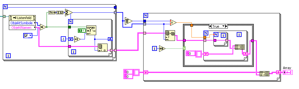

Ich hab mal ein Beispiel für eine Mehrfachselektion aufgegriffen und diese so erweitert, dass sie (hoffentlich) deine gewünschte Aufgabe durchführt. Letztlich gehe ich hier nur alle Listenfelder durch, suche nach ausgewählten Einträgen und bastele diese dann zusammen.
Stellenweise ist das etwas unelegant, aber mir ist auf die schnelle nichts Besseres zum Thema eingefallen.
---edit---
Nein, da ist noch ein (größerer) Fehler drin, manche Auswahlen funktionieren, manche nicht. Ich denke nochmal kurz drüber nach Big Grin
Außerdem sollte man erwähnen, dass man die Auswahl nur im laufenden Betrieb und nur per Doppelklick machen kann.

Bei dem "alle Möglichen Kombinationen durchgehen" hab ich mich komplett mit der Indizierung verrannt. Irgendwie sollte das über eine Mod-Rechnung gehen, mit einem Listenabhängigen Divisor. Ich versuch mich heute Abend nochmal dran, wenn bis dahin niemand eine Lösung hat.

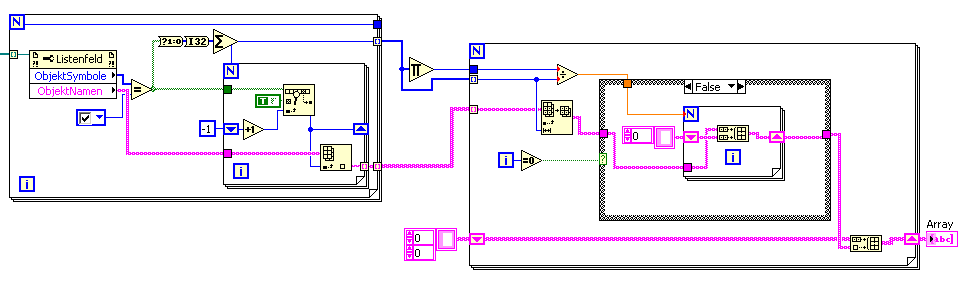

Hab mal das VI von Kasi als Grundlage genommen... wurde aber mehrmals von meiner Arbeit unterbrochen.
Ich bin auch noch nicht zufrieden damit, es lässt sich bestimmt noch vereinfachen.
Egal...
Guckst du hier:
9.0 .vi  Listenfeld_stringgenerator_seba.vi (Größe: 39,49 KB / Downloads: 233)
Edit:
Hab ich vergessen zu sagen.. es ist auch noch nicht fertig. Aber Von ArrayOfString zu einem Tabellenstring deiner Wahl ist es ja nicht weit.

Habs mir angesehen, sehr gutes VI. Habe selbst nicht viel Erfahrung mit Listenfeldern, deshalb Frage:
Beim ersten Listenfeld kann man ein Element mit einfachem Mausklick an/abwählen. Bei den anderen Listenfelden ist dazu Doppelklick erforderlich. Der Unterschied ist sicher nicht gewollt, aber wie konfiguriert man das?

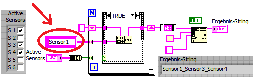

Ich hätte noch eine Frage. Wenn ich mehrere CHeckboxen in einem Cluster habe, dann möchte ich die Bezeichnungen der ausgewählten Boxen in einen String zusammenfassen, getrennt durch ein Lerrzeichen oder so. Ich habe eine super Lösung hier im Forum gefunden, weiss aber nicht, wie ich den Verweis auf die CHeckboxen hinkriege. Kann mir da jemand helfen?
http://www.labviewforum.de/Thread-Mehrer...d-auslesen

Oh sorry Lucki, das hab ich gemacht. Ich fand Doppelklick für die An-/Abwahl ungeeignet und hab auch nur geschaut wo das eingestellt ist oder ob es eine Standardfunktion ist. Du musst in der Eventstruktur die Events für die anderen Listenfelder auf "Maus gedrückt" anpassen. Kasi hatte hier "Doppelklick" genutzt. Weiß net warum.

Aj Aj Aj! Ich ziehe die Frage gaanz schnell zurück! Es ist ja in diesem Fall kein verwei, sondern eine Bezeichnung, die im String ausgegeben werden soll, wenn bestimmte Checkboxen ausgewählt sind... Peinlich... Blush
