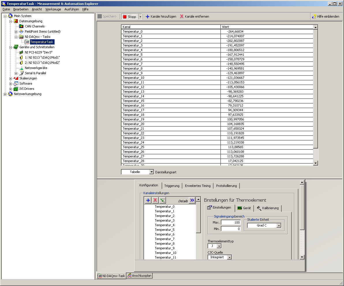

bei einem Projekt komme ich derzeit nicht weiter und möchte euch hier im Forum um ein klein wenig Hilfe bitten. Zuerst eine teilweise Auflistung der Hardware und eine kurze Beschreibung meines Vorhabens.
Hardware:
- mehrere NI-9188 Chassis
- pro Chassis verschiedene Module wie z.B. NI-9213 (Thermoelemente), NI-9203 (AI), NI-9265 (AO), NI-9422 (DI), NI-9472 (DO)
Vorhaben:
Mit der Hardware soll zum einen eine Messdatenaufnahme in einem Prüfstand und zum anderen auch eine Ansteuerung von Ventilen und Massenstromreglern für die Steuerung des Prüfstandes erfolgen. Das spätere Bedien- und Aufzeichnungsprogramm soll auf einem PC laufen und durch eine Person bedient werden. Wichtig hierbei ist die zeitlich exakte Synchronisierung der jeweiligen Kanäle der AO/AI/DO/DI und Thermoelement-Module untereinander. Das ganze wird dann noch in einer TDMS Datei gespeichert.
Was funktioniert:
Die einzelnen Module auszulesen und anzusteuern funktioniert einwandfrei. Entweder einzeln oder alle Kanäle der AI-Module in einem Task zusammengefasst. Letzteres bietet mir schon eine exakte zeitliche Synchronisierung aller Kanäle verschiedener AI-Module in einem einzelnen Chassis.
Mein(e) Problem(e):
Wie funkioniert eine Synchronisierung einzelner Tasks? Wenn ich pro Thermoelement Modul (insgesamt 2 Stück in einem Chassis) je einen Task erstelle, wie kann man diese dann synchron auslesen? Gleiches gilt für die Kombination mit den anderen AI/AO/DI/AO Modulen. Die Beispiele funktionieren leider nicht ganz so wie ich es mir erhofft hatte.
Wie bekommt man eine Synchronisierung von Modulen in zwei verschiedenen Chassis hin? Fehlt mir hier die Synchronisierungskarte NI-9469? Davon gehe ich mal aus.

Musst du wirklich absolut synchron (aka "simultan") abtasten? Mal abgesehen davon, dass das bei Temperaturwerten ja eh nicht allzu sinnvoll ist, wirst du mit deinen Modulen da kein Glück haben...die haben ja alle vor dem DAC eine MUX!
Um einzelne Tasks synchron zu starten, musst du sie einzeln für "Triggerung" konfigurieren und starten, dann aber durch eine gemeinsame Triggerleitung, ähm, triggern...die beiden von dir verlinkten Dokumente zeigen genau wie's geht!
Welches Problem hast du konkret?

Also so wahnsinnig synchron muss es nicht sein. Insbesondere bei Temperaturwerten, wie du schon geschrieben hast, wird es kritisch. Die Module haben 16 Eingänge für die TE und so schnell lesen die auch nicht aus.
Konkret möchte ich alle 100ms für jeden Kanal bei jedem Modul einen Wert aufnehmen (mit dem Problem das die TE eben diesen Versatz pro Kanal haben).
Wenn ich nun einen Task für Modul 1 á 16 Thermoelement Kanälen erstelle und für Modul 2 (im gleichen Chassis) ebenfalls einen Task mit 16 Thermoelement Kanälen und diese auslese habe ich für jeden Task einen unterschiedlichen Zeitstempel.
Ich möchte aber beide Module zeitgleich auslesen.
Die im Link dargestellten Beispiele habe ich nachgebaut, leider funktionieren sie nicht. Ich werde heute nachmittag das VI hochladen. Evtl. übersehe ich einfach etwas.

(10.10.2012 08:36 )pandamir schrieb:  Wenn ich nun einen Task für Modul 1 á 16 Thermoelement Kanälen erstelle und für Modul 2 (im gleichen Chassis) ebenfalls einen Task mit 16 Thermoelement Kanälen und diese auslese habe ich für jeden Task einen unterschiedlichen Zeitstempel.
Warum packst du die Module nicht in den gleichen Task? Bei nem simulierten System funktioniert das jedenfalls Modulübergreifend...

(10.10.2012 06:45 )pandamir schrieb:  Wie bekommt man eine Synchronisierung von Modulen in zwei verschiedenen Chassis hin? Fehlt mir hier die Synchronisierungskarte NI-9469? Davon gehe ich mal aus.
Ja, und zwar in jedem deiner Chassis!
Aber dran denken: Du wirst auch dann immer noch einen Zeitversatz zwischen den einzelnen Messkanälen haben...

das hab ich auch schon gemacht und funktioniert einwandfrei. Wie schaffe ich es aber, wenn ich z.B. Analogausgänge mit Analogeingängen synchron haben möchte? Die kann ich nicht in den gleichen Task packen.
Wenn ich von meinem Projekt her eben für jedes Modul einen Task haben möchte (egal ob das nun Sinn macht oder nicht), sollte es dennoch machbar sein diese auf irgendeine Art und Weise zu synchronisieren bzw. die beiden Tasks gleichzeitig zu starten. Aktuell startet der eine etwas zeitverzögert 8oder läuft nicht mit dem anderen synchron) und gibt mir in Folge dessen eben auch die Werte mit einem anderen Zeitstempel aus.

Du kannst nur absolut synchron starten (durch nen gemeinsamen Trigger), aber da wird sich über kurz oder lang ein Zeitversatz ergeben...weil da unterschiedliche Hardware (n verschiedene Module) sich gemeinsame Ressourcen (Chassis) teilen!
Mit nem separaten gemeinsamen Takt (extern oder per internem Counter erzeugt), wird es wohl gehen...

Ursprünglich wollte ich zu einem Zeitpunkt x alle an den Modulen anstehenden Werte bei allen Chassis anzeigen lassen und speichern. Auf die Kanäle heruntergebrochen geht das wegen den Multiplexern nicht, wäre aber auch zu verschmerzen. Also allen Modulen einen einzigen Zeitstempel verpassen.
Gleiches bei den AO und DO Modulen. Ich sende einen AO-Wert bei 11:50,236 los und durch die Taktung auf eine bestimmte Zeit (z.B. Start bei 11:00,000) mit einem bestimmten dt (z.B. 100ms) wäre dieser erst um 11:50,300 gesendet (an meine an die AO-Module angeschlossene Hardware) geworden.
Aber jedes der von mir erwähnten AI/AO/DI/DO-Module und auch die TE-Module haben ihren eigenen Taktgeber (so habe ich das zumindest verstanden). Packe ich alle Module in einem Chassis in einen Task ist das kein Problem. Mache ich aber für jedes Modul einen eigenen Task auf bekomme ich das nicht mehr hin diese in einem VI zu synchronisieren.
Wie es aussieht komme ich nicht drum herum, alle AI/DI Module in einem Chassis in einen Task zu packen und die AO/DO Werte mit einem eigenen Zeitstempel zu versehen oder programmiertechnisch das Senden der Werte an die AO/DO Module nur zu einem bestimmten Zeitpunkt zu zu lassen.
