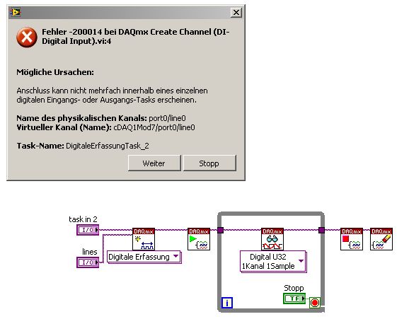

danke für deine Antwort. HW-getaktet funktioniert leider nicht, habs soeben versucht. Aber ich werde mir vier NI 9421 (Schmerz!) beschaffen, ich glaube das ist die beste Lösung. Trotzdem nimmt mich folgendes wunder:
- woher der Fehler in meinem vi rührt (siehe Abbildung).
- wie ich mein vi erweitern kann, damit die Pulse gezählt werden.

- Hast du dir schon mal die Beispiele zu den DAQmx-Funktionen angeschaut? Dort wird überall der Fehlercluster durchverdrahtet. Das hat seine Gründe...
- Kann den Fehler hier bei mir nicht nachstellen. Ich vermute mal, es liegt an den gleichen Namen für Task und virtuellem Kanal...

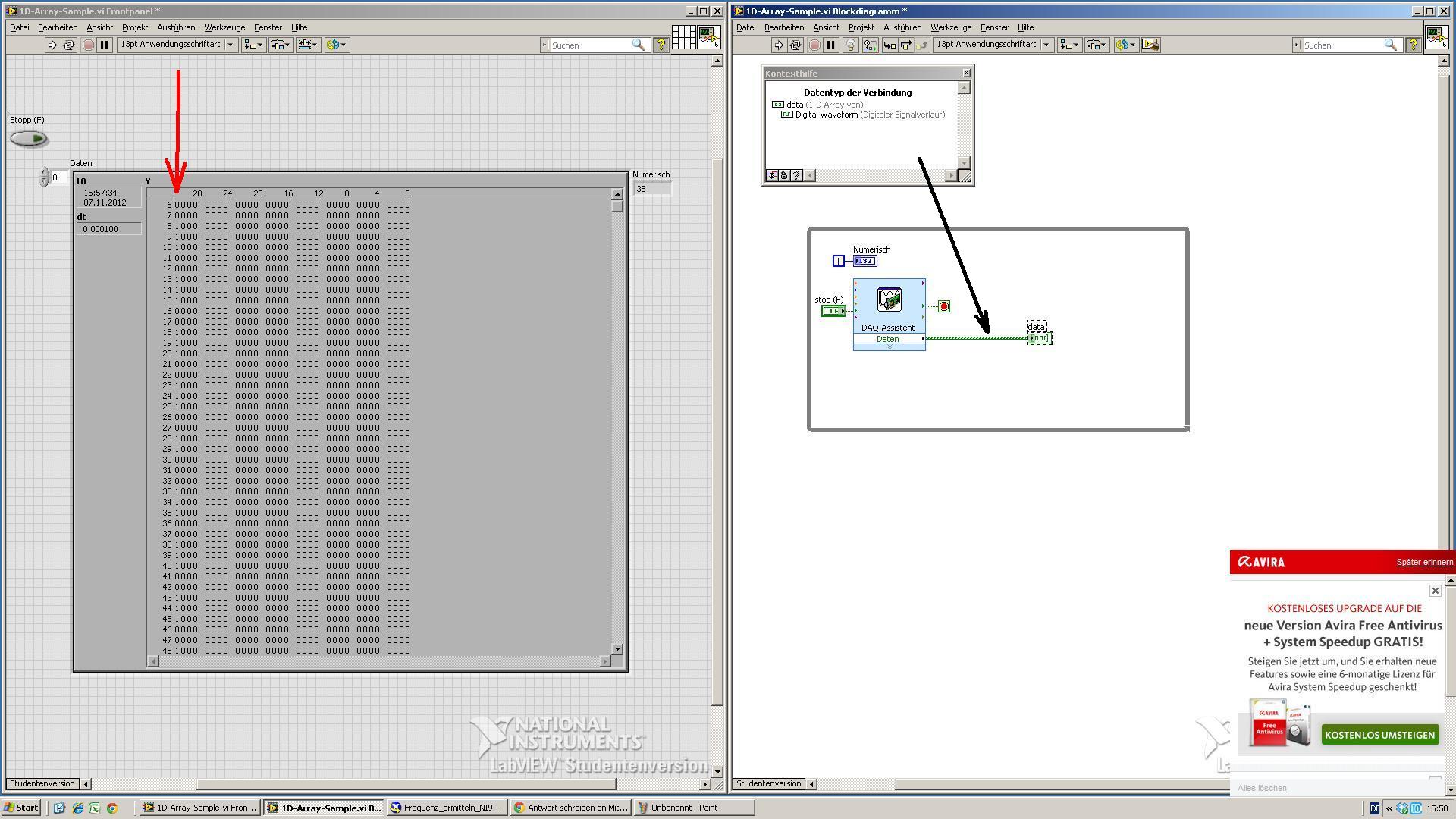

Wie gesagt, ich habe mir versuchshalber ein NI9421 (8 DI 10kHz) gekauft. Damit lässt sich problemlos ein Frequenztask erstellen. Das Problem ist, sobald ein zählergestützte Erfassung erstellt wird, sind HW-mässig nur noch 4 DI möglich. Leider habe ich nicht genügend freie Slots, um alle 17 Sensoren zu erfassen. Daher kommt wieder das NI9425 (32DI 140kHz) ins Spiel...
...folgende ist meine Überlegung:
Mit dem DAQ-Assistent erstelle ich z.B. diesen Task:
Abtastrate: 10kHz
zu lesende Werte: 10000
Erfassungsmodus: kontinuierlich
Dann erhalte ich jede Sekunde ein 1D-Array mit 32*10'000 Werte (Siehe Screenshot).
Wenn ich bei diesem Array in jeder Spalte (roter Pfeil) die Anzahl der "1" bestimmen kann, lässt sich damit die Frequenz ermitteln. In meinem Screenshot ist eine Turbine an das Modul angeschlossen.
z.B. 2000 "1" -> 2000Hz Frequenz...
Nun meine Frage:
Wie kann ich aus diesem Array die Anzahl der "1" in jeder Spalte ermitteln? Habe schon alle Array-Funktionen ausprobiert und Onkel Google half mir leider auch nicht weiter.
Ich danke euch, freundliche Grüsse ElRon

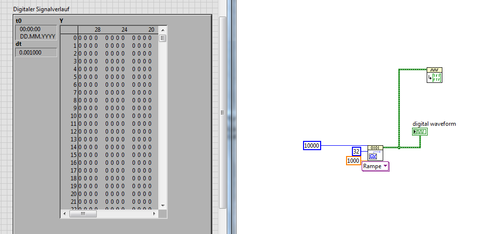

ich habe mal stur nach Kontexthilfe deine digitale Waveform in boolsche Arrays umgewandelt:
(Ich arbeite nur wenig mit Waveforms und gar nicht mit digitalen...)
Wie du aus dem Zählen der TRUE-Bits auf die Frequenz schließen willst, ist mir nicht ganz klar.
Wenn ich je 16 Bits habe wie
1.) TTFFTTFFTTFFTTFF und 2.) TTTTFFFFTTTTFFFF
dann hat Beispiel 1 eine höhere Frequenz als Beispiel 2 - aber beide die gleiche Anzahl TRUE-Bits...
Vielleicht solltest du besser (steigende) Flanken zählen?

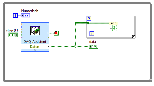

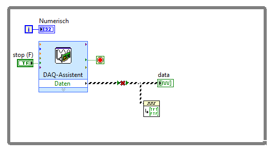

die True Bits stellen die steigenden Flanken dar. Das NI-9425 Modul gibt mir beim Task "digitale Erfassung" die steigenden Flanken als Bits aus. Daher ist für mich nur die Anzahl der True-Bits in jeder Spalte relevant und nicht die Reihenfolge.
Die Funktion "Digitaldaten nach boolesches Array" hab ich auch versucht, bin aber daran gescheitert. Warum muss ich diese Funktion in eine For-Schleife packen (siehe Screenshot "DWDT ohne...", bzw. "DWDT mit...")? Das verstehe ich nichtFragezeichen Ich hab mal ein Waveform in der gleichen Grösse generiert. Diese kann ich ohne For-Schleife konvertieren...?

(07.11.2012 21:55 )ElRon schrieb:  Warum muss ich diese Funktion in eine For-Schleife packen (siehe Screenshot "DWDT ohne...", bzw. "DWDT mit...")?
Weil das VI halt nur mit einer Digitalen Waveform und nicht mit einem "Array of digital Waveforms" zurechtkommt!
