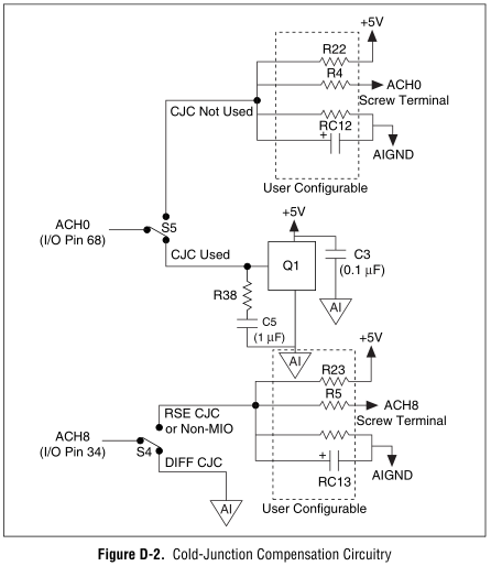

Der SCB-68 ist mehr als nur ein nackter Anschlußblock, was man gar nicht übersehen kann, denn zu jedem Anschließen muss man den Deckel öffnenBig Grin.
U.a enthält er eine "Cold-Junction-Compensation Circuitry":
Die sollte man für Theroelemente verwenden und dafür die entprechenden Schalter am SCB-68 umlegen. Kanal ACH0 dient dann zur Temepraturmessung der Anschlußstelle und steht nach außen hin nicht mehr zur Verfügung.
Wie das mit der Temperturkompensation dann im MAX (oder im Programm) gemanaged wird, kann ich Dir nicht sagen, habe es selbst noch nicht gemacht. Ich weiß nur, dass ich, so wie ich NI kenne, im Bedarfsfall die entsprechenden Erklärungen und Anleitungen in kurzer Zeit finden würde.
