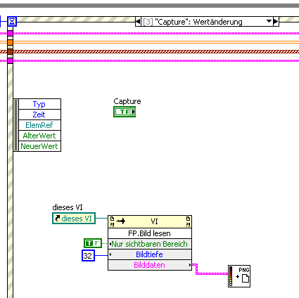

Ich habe die tolle Aufgabe bekommen, ein VI zu suchen das Screenshot vom Frontpanel macht.
Also dieses VI soll wenn man auf einen Schalter drückt ein Screenshot von ganzen Frontpanel machen.

Mal eben für dich nen Screenshot gemachtWink

' schrieb:Mal eben für dich nen Screenshot gemachtWink
[attachment=55185:greensho...11_30_08.png]
Gruß SeBa
Wo her bekomme ich Button/ Feld " dieses VI" ?

' schrieb:Wo her bekomme ich Button/ Feld " dieses VI" ?
Das ist eine Referenz. Ein nicht-referenzierter Methodenknoten braucht eine Refrenz. Wie man das bastelt haben doch Jens und Markus in gottfrieds Thread schon gezeigt ... Menno ...
Palette: Anwendungssteuerung. "VI-Server-Referenz"

' schrieb:Das ist eine Referenz. Ein nicht-referenzierter Methodenknoten braucht eine Refrenz. Wie man das bastelt haben doch Jens und Markus in gottfrieds Thread schon gezeigt ... Menno ...
Auf den kann man auch verzichten, zumindest solange diese InvokeNode in dem VI aufgerufen wird, von dem man einen Screenshot erzeugen will. Es müsste automatisch die Referenz zum VI selber genommen werden.

' schrieb:Ich wette das schaffen wir in unter 10 Antworten. Easy.
http://www.LabVIEWforum.de/index.php?sho...=14571&hl=
Gruß dimitri
:wink2:dimitri84 hat gewonnen.Rofl2
Es Funktioniert Yahoo
Thanx
