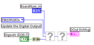

probier es mal mit diesem VI.
Gruß, Marko
11.0 .vi  Meilhaus-DO setzen.vi (Größe: 9,12 KB / Downloads: 248)

Sorry Gerd, Sorry Sumsi,
das mit dem AO hatte ich überlesen. Bei Array bin ich gedanklich gleich auf DO gesprungen.
Hier nun aber mal ein Beispiel für AO.
Gruß, Marko
0.0 .zip  #Analogausgang 0-5V setzen Ordner.zip (Größe: 36,35 KB / Downloads: 232)
