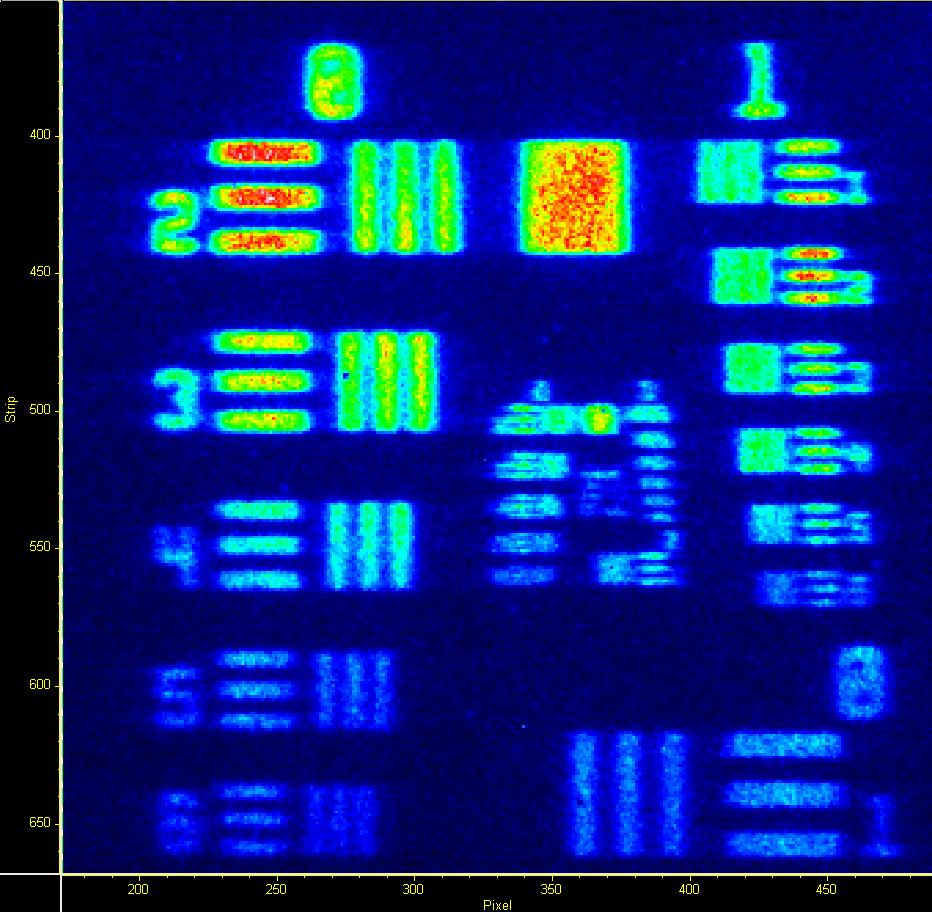

kannst du vielleicht einfach mal ein Beispiel-Bild reinstellen, an dem du deine Auswertungswünsche illustrierst?

ich habe mal zwei verschiedene Bildausschnitte hochgeladen. Das eine ist eine Realprobe und sowohl nicht rechteckig als auch eher unregelmäßig geformt. Daher ist eine Auswertung von Hand zeitaufwendig. Da ich recht viele Bilder habe, dauert es zu lange alle Bilder von Hand in Excel oder Origin auszuwerten.
Das zweite Bild ist die Aufnahme von einem USAF 1951 Testtarget um die Auflösung zu bestimmen. Hier sind die Signale zwar nahezu rechteckig aber auch unterschiedlich groß. Für die Auswertung wären die waagerechten Balken am linken und rechten Rand interessant.
Beide Bilder sind Screenshots aus der Herstellersoftware, die leider zum Auswerten meiner Bilder eher ungeeignet ist. Die Farbskala ist eine Falschfarbenskala. Alle Pixel bestehen nur aus dem Intensitätswert ohne RGB-Informationen.
Ich hoffe, dass hilft ein wenig weiter.

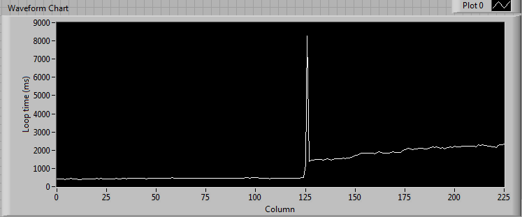

Also, mal abgesehen davon dass die Grundidee funktioniert ist das Speichermanagement scheinbar katastrophal. Ich nehme an, das liegt an meiner Art, die gefunden object-point-arrays als 2d-Array zu bündeln. Das explodiert dann dementsprechend, wenn er ein großes Objekt findet. Hier mal die aufgezeichnetne Loop-Zeiten, der Spike ist beim großen Objekt. Danach scheint es der Performance zusehends schlechter zu gehen. Außerdem liegt die Grundlaufzeit pro Reihe schon etwa 420ms. Sehr interessant, wenn man bedenkt, dass man die komplette Untergrundbereinigung des Arrays kaum mitbekommt.

Manchmal hat man einen netten Einfall, wie zum Beispiel dieses Live-Bild und vergisst, was man genau LabVIEW damit antut. Also, wenn ich das Live-Bild auf den äußeren For-Loop beschränkte und mir nur die Summen ausgeben lasse, läuft das Ding auch in vernünftiger Geschwindigkeit.
