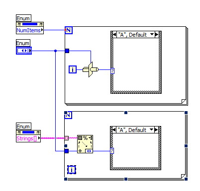

Ich habe ein Enum mit mehren Objekten, z.B.
A
B
C
D
E
Kann ich das Enum wie ein Array in eine for-Schleife ziehen und dann in der for-Schleife mit einer case-Anweisung die unterschiedlichen Zustände des jeweiligen Enum-Wertes abfangen?

Ich sehe in deinem BD ein einzelnes Enum-Control und die For-Schleife mit Casestruktur.
Wieso sollte es nicht möglich sein, das Enum-Terminal mit der Case-Struktur zu verbinden? Das kannst du sicher auch ausprobieren, wozu braucht es dazu einen eigenen Thread?
Oder willst du etwas anderes wissen, dann bitte genauer definieren.

In dem Enum stehen z.B. fünf Werte
A
B
C
D
E
Ich möchte das Enum mit der for-Schleife verbinden, die Vorschleife soll wie bei einem Array die 5 Stringwerte durchlaufen und bei dem ersten Durchlauf ein A liefern, beim letzten ein E. In dem Case sollen die Zustände abgefragt werden, da jeder case-Durchlauf einen anderen Zustand darstellt.
Ich möchte das nicht mit einer while-Schleife und einem Schieberegister machen, denn das Enum könnte noch um ein Vielfaches größer werden - darum soll es automatisch in einer for-Schleife abgearbeitet werden.
Ich möchte aber auch nicht in dem Case die Werte von Hand eintragen - also wenn ich z.B. durch den Eigenschaftsknoten unter "Strings[]" des Enums die Werte rausziehe. Dann stehen sie nicht automatisch in der case-Struktur und man kann einen Abschreibfehler machen.

Aha, jetzt wird es klarer, dann wandeln wir das Bsp leicht um und kreieren die beiden folgenden Varianten:

Hi Jens,
vielen Dank für Deine schnelle Antwort, das klappt echt super jetzt, Du hast mir sehr geholfen.
