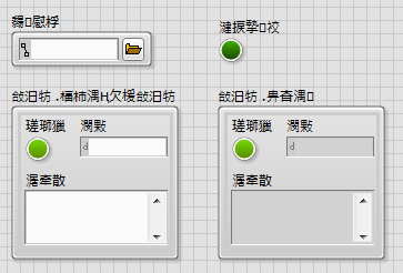

ich wollte heute mal testen, ob ich Unicode-Zeichen im Frontpanel darstellen kann.
Dazu habe ich in der LabVIEW.ini "UseUnicode = True" eingefügt.
Wenn ich nun ein Frontpanel öffne (ohne am Programm etwas geändert zu haben), schaut dies nun so aus:
String-Konstanten im Blockdiagramm ebenfalls.
Eigentlich wollte ich nur ganz spezielle String-Elemente manuell auf "Immer Unicode-Text" setzen.
Wieso ist nun alles Chinesisch (falls das überhaupt chinesische Zeichen sind)?
Nachtrag: Klickt man doppelt auf einen dieser Strings, werden diese wieder korrekt deutsch dargestellt und zwar im gesamten Projekt. Irgendwas scheint mit der internen Handhabung/Aktualisierung in LabVIEW (2011) nicht zu stimmen.

Zumindest existiert dieses Problem schon seit Labiew 8.5 und taucht seit LabVIEW 2011 nur noch auf, wenn man Unicode (wie du) aktiv einschaltet. Eine Reproduzierung des Problems war seitens NI wohl nicht möglich.
