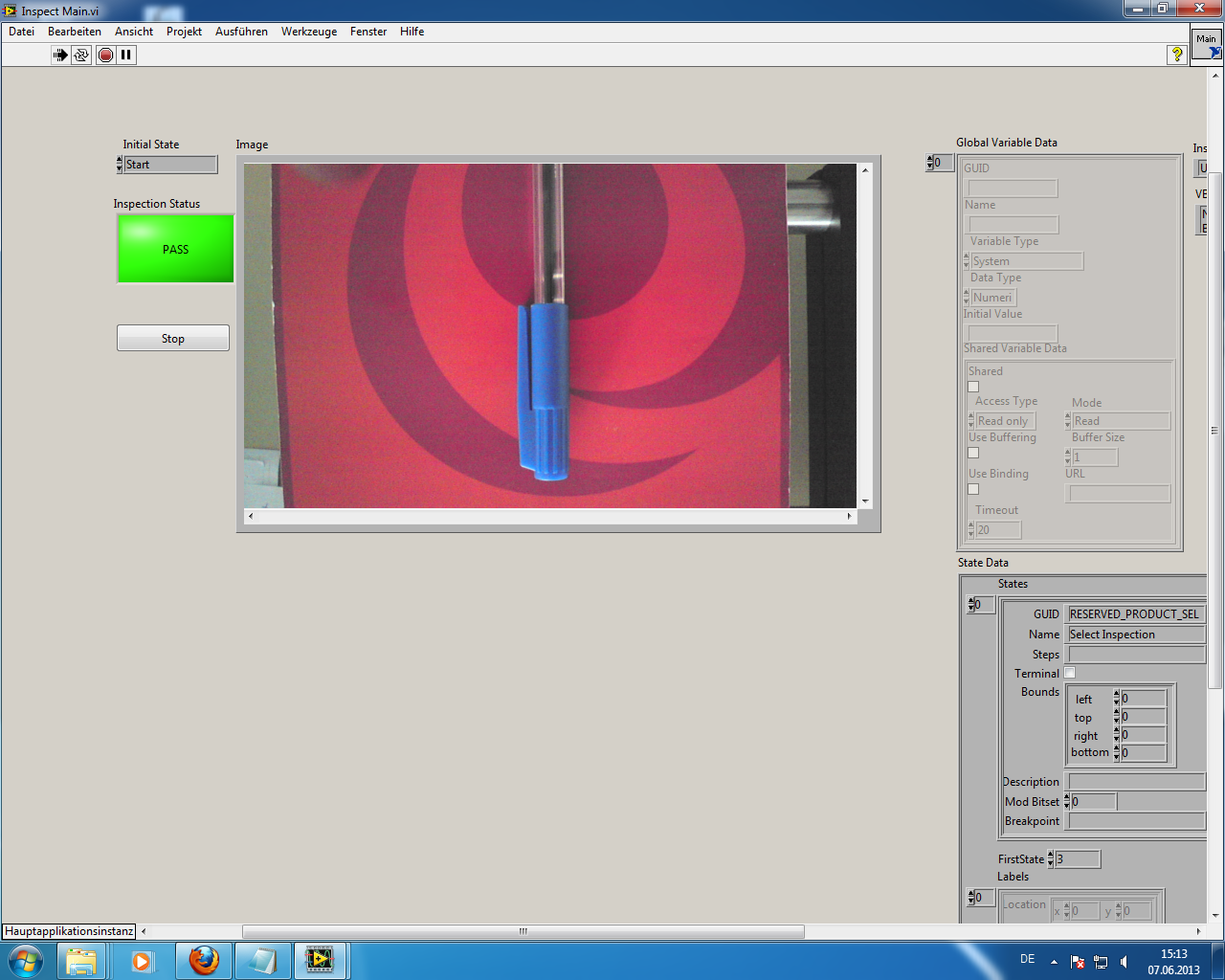

Ich habe zwar noch keine Lösung gefunden, aber Versuche den Punkt mit der Spiegelung des Bildes mal zu verdeutlichen.
Dazu einmal ein Screenshot vom Vision Builder, wo mir das Bild noch richtig ausgegeben wird und ein Screenshot von der ersten Programmausführung des exportierten VI's in LabView. Und dann hab ich auch noch das erwähnte VI angehängt. Ich hoffe, dass ich das alles richtig gemacht habe, bin ja noch Neuling. Blush
Anbei kann man im Vision Builder auch sehen, dass ich den Inspection State in "Spiegelung" umbenannt habe. Das hat jedoch nicht den gewünschten Effekt, dass die Sub-VI's beim Export dementsprechend benannt werden.

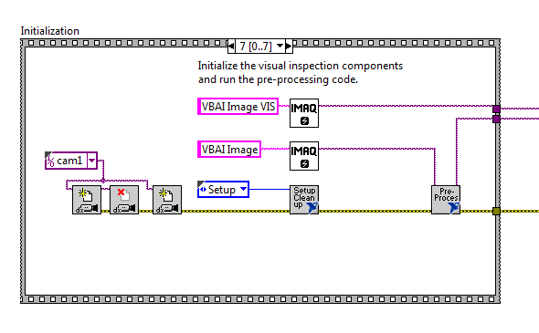

ich wollte hier nur noch meinen Stand wiedergeben, was die Spiegelung angeht:
Es liegt offenbar nicht an LabView oder dem erstellten Programm selbst, dass beim ersten Programmdurchlauf die Aufnahme gespiegelt ist. Auch im NI Measurement & Automation Explorer ist das Bild gespiegelt, wenn man es zum ersten Mal von der Kamera aufruft. Es könnte also an den Treibern der Kamera liegen. Die habe ich geupdatet, was aber nicht geholfen hat.
Letztlich bin ich nun dazu übergegangen die "Symptome" auszugleichen, da ich die Ursache nicht gefunden habe:
Ich öffne die Kamera am Anfang meines Programms einmal und schließe sie danach direkt wieder. Das entspricht dann genau dem ersten Durchlauf, bei dem das Bild gespiegelt ist. Danach wird die Kamera erneut geöffnet und das Bild ist für die Schleife, in der meine eigentliche Aufnahme stattfindet, richtig gedreht.
Zwar nicht optimal, aber besser als nichts. Undecided
