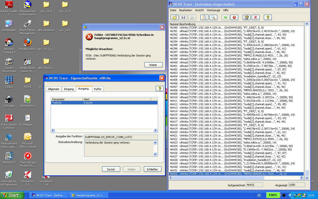

Nach mehreren Stunden bis ca. 1,5 Tagen bricht das Programm mit der Fehlermeldung: VISA (Verbindung der Session ging verloren ab). Da das Programm über einen längeren Zeitraum betrieben werden soll stellt mich dieser Fehler vor Probleme.
Im NI I/O Trace sind keine Fehler zu finden bis ein Schreibbefehl aufgrund (Session ging verloren) nicht ausgeführt werden kann.

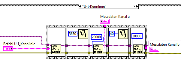

Lese- und Schreibbefehle sind mit VISA-Komponenten umgesetzt. I/O Modus der Schreib und Lesebefehle ist auf Synchron gesetzt. Bei dem Messsystem sind Programmteile auf dem Messgerät ausgelagert. Weshalb ich nach einem Schreibbefehl Wartezeiten integriert habe, bis Daten vom Messgerät zurück gesendet wurden.
Beispiel der Kommunikation:
Steht der Fehler an gibt das Messgerät immer noch Antwort auf Pinganfragen und kann auch via Webbrowser mit der eingestellten IP angesprochen werden.
Mein Versuch die Resource, beim auftreten des Fehlers, zu schließen und wieder zu öffnen führte nicht zum Erfolg.

Du must dir inbedingt das "Standard Error In" Verhalten der verwendeten VI's anschauen. ImFalle eines Fehlers wird die Verbindung nicht geöffnet!
